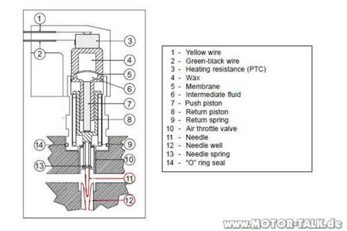

Servus Skipper125lx,
Fashionbike hat`s auf den Punkt gebracht 😉
deshalb:
Habe dann natürlich den E-Choke ausgebaut und an die Batterie an geklemmt . E-Choke wurde warm und die Nadel ist ausgefahren. Also E-Choke funktioniert schonmal.
Eventuell die E-Choke Heizung defekt.
Der E-Choke hat keine extra Heizung sondern nur ein Heizelement, das sich
bei Hitze ausdehnt und dadurch die Nadel ausfahren lässt.
Die Hitze bringt aber ein elektrischer Strom, den Du aber zum Prüfen von
einer externen Batterie abgenommen hast.
Wenn aber in der Leitung im Roller kein Strom fliesst 😕
Das nächse wäre deshalb:
- Prüfen, ob bei laufendem Motor an der abgesteckten Leitung zum E-Choke
überhaupt Spannung anliegt. (Soweit ich weiss Wechselspannung von der Lima)
Der kalte Motor sollte ja auch ohne Bestromung des E-Chokes ein paar Minuten laufen.
Weiter, wie Fashionbike schreibt. hilft es nichts, wenn die Nadel zwar ausfährt, aber
nicht weit genug, um das Kaltstartventil auch zuverlässig zu verschliessen 😠
Wolfi hat mal eine aufschlussreiche Graphik hier hochgeladen, waran Du erkennst,
welchen Einfluss die Länge der ausgefahrenen Choke-Nadel hat 😉
E-Choke
