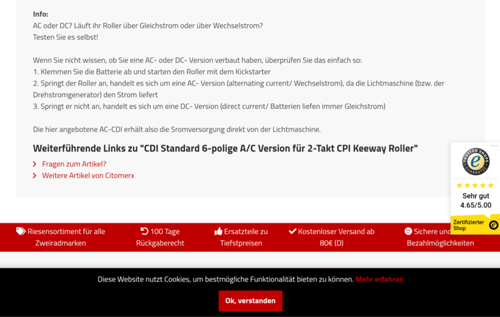

es gibt AC und DC CDI
Es ist zu unterscheiden, ob der Roller auch ohne oder nur mit Batterie läuft. Dementsprechend muss die CDI geeignet sein.

Motor warm laufen lassen dann aus machen dann Pluskabel abschrauben von Der Batterie an kiken wenn er anspringt ist es eine AC CdI
@morti schrieb am 3. Oktober 2018 um 15:52:46 Uhr:
@morti
Haste diese Testprozedur auch mal bei einem Roller mit ner DC-CDI durchgeführt und der Roller ließ sich nicht ankicken?
Gruß Wolfi
Edit: Die Testprozedur zur Unterscheidung der beiden CDI-Varianten ist bei nahezu jedem Anbieter von Rollerteilen zu finden. Meines Erachtens ist der Test jedoch unzuverlässig bzw. ungenau, weil die Einstufung als DC-CDI im Umkehrschluß erfolgt.

mit einer DC CDI SPRINGT er nicht an wenn Die Batterie abgeklemt ist
@morti schrieb am 3. Oktober 2018 um 16:25:50 Uhr:
Selbst ausprobiert?

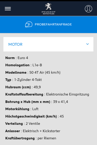

Nicht das die Dir ne CDI vom 125 er 4T geschickt haben?
Laut dieser Seite ist das ein E4 Einspritzer .
hier
@Kodiac2 schrieb am 3. Oktober 2018 um 18:50:08 Uhr:
hier
Auf diesem Foto aus dem Startpost siehste die Varioseite vom Matador des TE. Dort ist kein Luftfiltergehäuse, weil es ein Zweitaktmotor ist, bei dem der Luftfilter auf der anderen Seite sitzt.
Das aktuelle E4-Modell des Matador hat bestimmt einen 4T-Motor.
Gruß Wolfi
Jepp, normale EFI einspritzung
