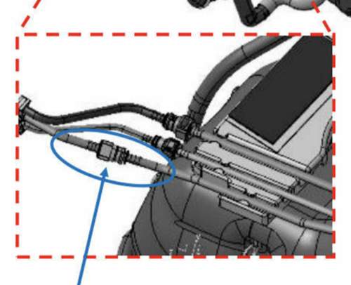

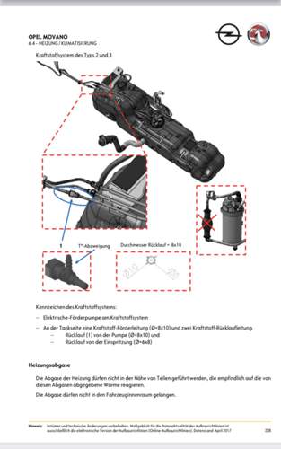

Hi, falls das noch aktuell ist:
hier findest Du eine Beschreibung:
https://www.opel.de/.../aufbaurichtlinie.html#_aufbaurichtlinie
Aufbaurichtlinie Teil 4-6, Seite 226
Der Master 3 ist baugleich mit dem Opel Movano

Aufbaurichtlinie

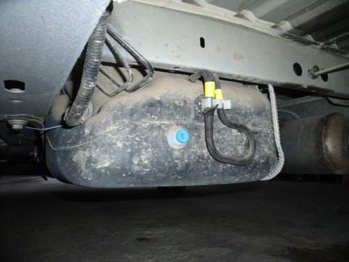

moin,
muss das Thema auch noch mal aufleben lassen. Ich habe den Master 3 aus Bj 2016 mit 165 PS. Ich bin gerade dabei die Planar anzuschließen.
Will dazu lieber das Tankansaugrohr benutzen, da mir die Gefahr zu groß ist das durch den Druck auf der Rücklaufleitung der Sprit bis in die Hzg gedrückt wird. Ich habe die Silentpumpe, und die lässt alles durch.
kurze Frage zum Abbauen des Tanks:
1.
Der Tankeinfüllstutzen ist mit 2 von diesen Schlauchklemmen von Renault festgemacht (Bilder im Anhang). Wir bekommt man die auf? Brauch ich dafür eine spezielle Zange ?
2.
Kann man die 3 Leitungen (Vor- und Rücklauf / siehe Bild) schon oben über dem Tank lösen oder muss man das direkt am Deckel machen? Sieht aus als wenn das so Schnellverschlüsse sind?
danke u lg
Stephan

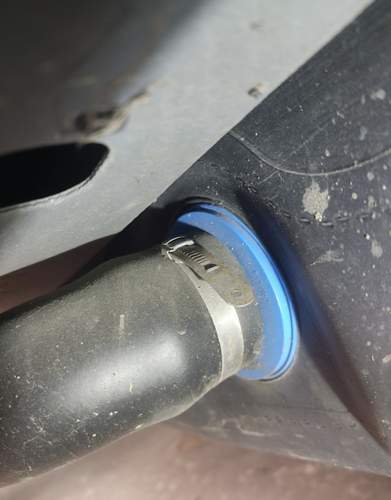

Hallo, ich bin auch dabei einen Autoterm 2D einzubauen, in unser Master III Grand Comfort, Baujahr 2019. An die Hinterseite des Dieseltanks gibt's bei mir eine doppelte Leitung wovon ich keine Ahnung habe wozu die dient, siehe Bild. Die linke Seite ist teilbar, ist mir aber noch nicht gelungen einer der beide Schlauche loszuziehen, wahrscheinlich sind die zu hart wegen Kalte. Konnte das dienen fur der Kraftstoffanschluss einer Heizung? Ware super, ich werde den Autoterm in dem hinteren Teil einbauen und dann ware dies ein idealer Anschlussort.
Danke im voraus und schone Grusse, WalterFr
