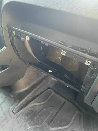

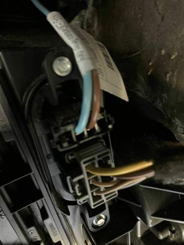

Der Widerstand ist rechts am Gebläsekasten hinter dem Handschuhfach welches dazu besser ausgebaut werden sollte .

Es kann auch nur der Stecker zum Vorwiderstand verschmort sein . Erst nachsehen , dann kaufen .

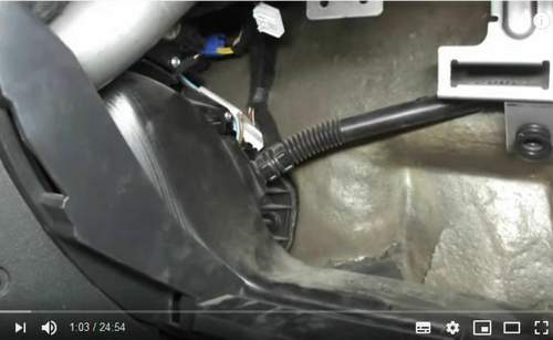

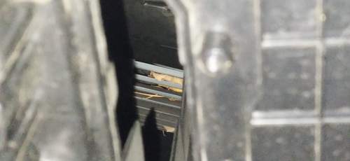

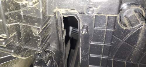

Ich habe hier einen schönen Film zum Auswechseln des Lüfters gefunden:
https://www.youtube.com/watch?v=ZiFKUpoCiQU&t=976s
Bei 1:03 sieht man hinter das entnommene Handschuhfach.
Ist das in der Bildmitte der Stecker vom Vorwiderstand?
Ausgebautes-handschuhfach

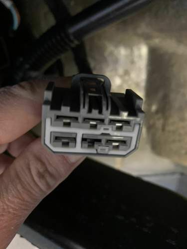

Habe heute den Widerstand ausgebaut. Es war ganz einfach das Handschuhfach und den Widerstand auszubauen. Bilder anbei. Der neue Widerstand ist bestellt, wenn ich ihn eingebaut habe, berichte ich, ob der Defekt damit behoben ist

hat leider nicht daran gelegen... :-(

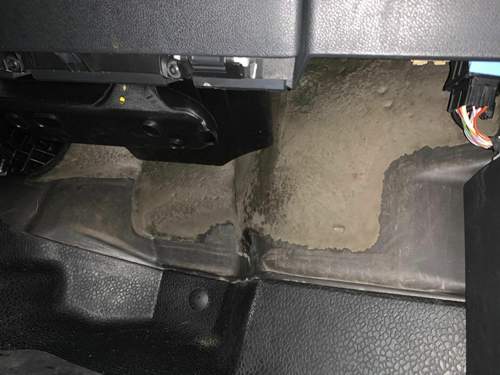

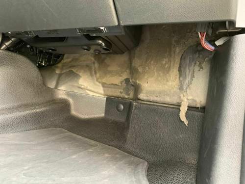

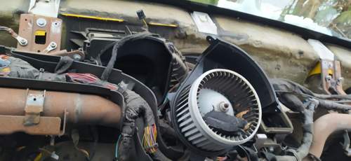

Lösung des Problems:
An meinen beiden neueren Master (jetzt etwas über 2 Jahre alt) bemerkte ich seit etwa einem Jahr, dass sich ständig Partikel auf den Fußmatten befanden. Siehe Bilder. Das ist die sich auflösende Oberfläche der Spritzwanddämmung. Diese Partikel sammeln sich in dem Laufrad des Innenlüfters und führen zu Unwucht bis Blockade. Problem ist bei Renault bekannt.
