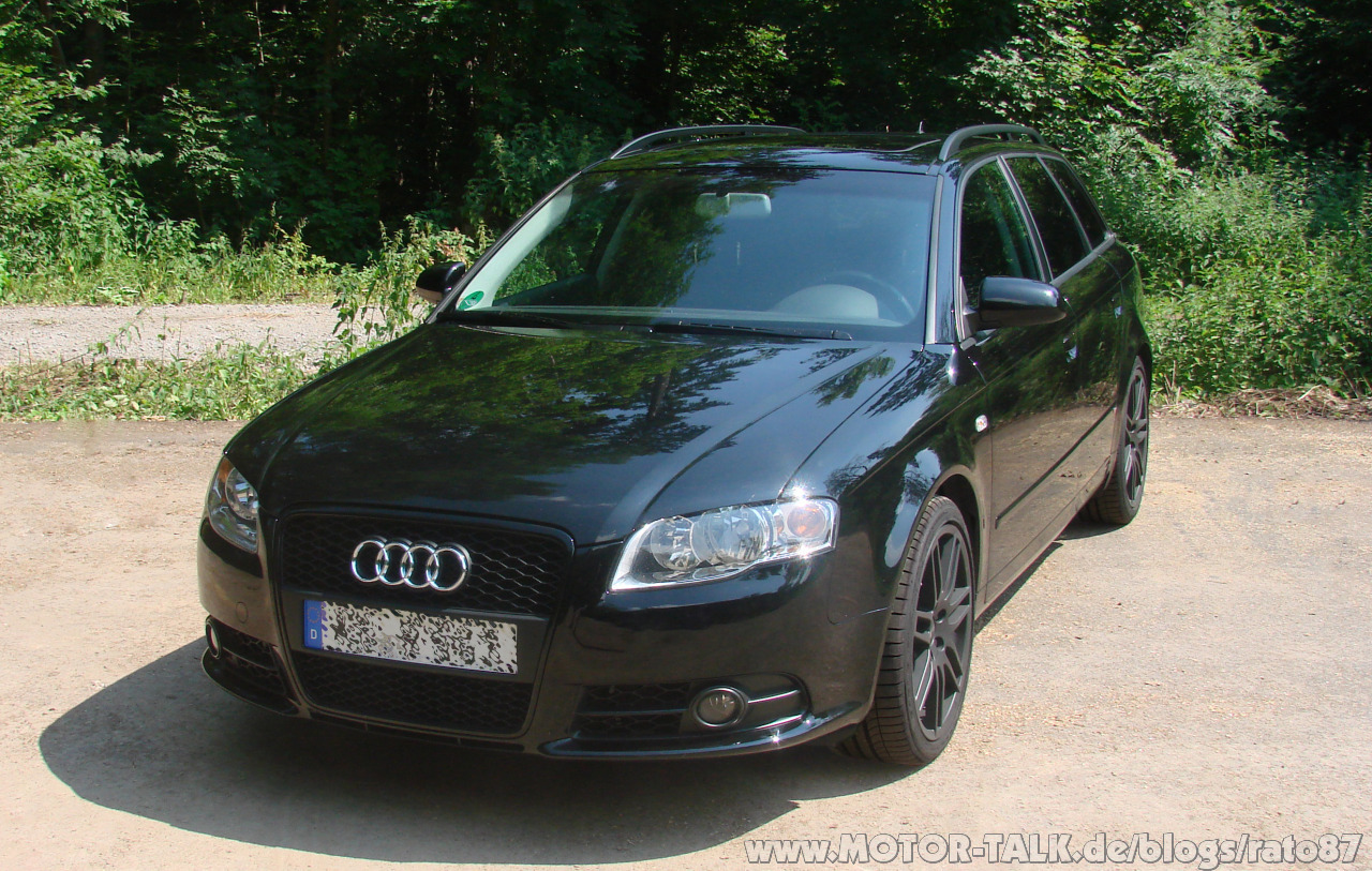

Guten Tag zusammen,
ich steh aktuell vor einem großen Problem. Mein Auto hat es bei einem massiven Hagelsturm leider voll erwischt.
Morgen hab ich Termin beim Gutachter, aber nach dem Gespräch mit meiner Versicherung ist mir schon das Herz in die Hose gerutscht.
Mein Auto:
Audi A4 8E B7 Avant - 2,7 TDI - BJ 2006 - 140.000km. Mehr dazu in meinem Blog wen es genauer interessiert
Aktueller Wert des Autos laut Versicherung: 9500-10500 Euro (je nach tatsächlichem Zustand und Ausstattung)
Der Schaden:
Teil # Anzahl Dellen(bei größeren Teilen +- da ich sie nicht makriert habe)
Motorhaube  # 60
Kotflüger links # 7
Kotflügel rechts # 3
Dach (ohne Holme)# 60
Dachholm links # 15
Dachholm rechts # 12
vordere Tür links # 7
vordere Tür rechts # 2
hintere Tür links # 9
hintere Tür rechts # 3
Kofferraumklappe # 3
Bei den restlichen Teilen habe ich keine Dellen gefunden.
Nun zu meinem Problem. Laut Versicherung wird es auf einen wirtschaftlichen Totalschaden hinauslaufen (je nach Gutachten).
Dann habe ich die Option mir auszusuchen was repariert werden soll (alles geht ja dann nicht) oder das Geld auszahlen lassen wobei dann nochmal 19% Abzug drauf kommen(irgendwas mit Vorsteuerbazug und so Käse).
Also habe ich dann entweder ein teilweise repariertes bzw zusammengeschustertes Auto, oder 8000 Euro in der Hand(mit welchen eine Reparatur schwierig sein wird, da ich denke dass selbst ein Beulendeoktor da nicht so viel machen kann).
Nun meine Frage was ist sinnvoll, was kann ich machen und vorallem hat jemand mit soetwas Erfahrungen bzw Ratschläge?
Ich danke im Vorraus schonmal allen die hier antworten.
