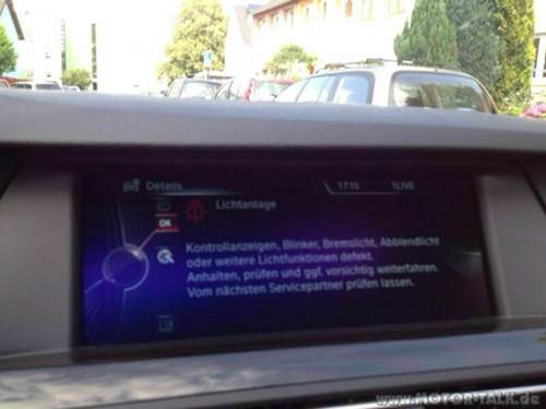

Mein Pech mit meinen 535d F11 will nicht enden, heute Kapitel Elektronik. Nach ein paar kurzen Stadtfahrten zeigte zum Schluss der Bordcomputer Ausfall Auto hold, Ausfall Licht, Einklemmschutz deaktiviert (Seitenscheiben ließen sich auch nicht mehr öffnen). Ganz toll mit Ausfall der Klimaanlage.
Hat jemand schon mal so etwas gehabt? Der Wagen steht jetzt die nächsten Tage in der Werkstatt. Batterie abklemmen hat als Sofortmaßnahme nicht geholfen. Der Werkstattmeister konnte anfangs noch nicht einmal das Auto in die Garage fahren, weil eine Blockierung grif. Ich hab noch nie so schlechte Erfahrung mit einem Wagen gemacht, wünsche mir meinen Passat zurück.

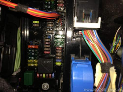

Ja, hatte ich schonmal an einem 3er BMW. An der Ampel Totalausfall. Motor aus, Licht, Strom - alles aus.
Ein kräftiger Tritt von unten gegen das Armaturenbrett lies den Strom wiederkommen und es konnte weitergehen.
In der Werkstatt am nächsten Tag sagte man mir, dass die Hauptsicherung unter der Rücksitzbank einen Wackler hatte. Die hat das komplette Auto lahmgelegt.
Aber - es kann alles möglich sein. Marderschaden kann man da auch nie ausschließen wenn er das richtige Kabel angefressen hat. Das kann bei jedem Wagen passieren, wenns blöd geht. An einem Mercedes hatte ich mal was ähnliches.
Na dann bin ich gespannt ob es bei mir auch eine Sicherung ist. Ich wusste gar nicht das eine Sicherung auch unter den Sitzen gibt. Hab in dem Handbuch nur die Sicherungen hinterm Handschuhfach gefunden. Wie man die Sicherungen kontrollieren soll ist mir aber schleierhaft, da kann man gar nichts sehen und kommt kaum mit der Hand geschweige denn mit einen Werkzeug dran.

Da hatte ich damals auch beim 🙂 nachgefragt.
Richtig ist, dass es Sicherungen im Auto gibt, die der Besitzer nicht sieht und auch nicht anfassen soll. Es sind etliche Sicherungen verbaut, die man im Board Handbuch niemals finden würde.
Aber wie gesagt, Ferndiagnose ist schwierig. Es kann auch ein defektes Kabel sein, schlechter Massepunkt irgendwo, Batterie, Steuergerät.... etc etc

Hallo
An jeder Sicherung gibt es 2 silberne Punkte. Einfach mit einem Voltmeter auf einen der Punkte gegen Fahrzeugmasse messen, Voraussetzung eine wirklich spitze Messspitze.
Wenn an beiden Punkten 12V anliegen - Sicherung OK
Wenn nur an einen Punkt 12V anliegen -Sicherung defekt
Liegt an keinen der beiden Punkte 12V an ist die Zündung ausgeschaltet, also Zündung einschalten.

Aber wie soll man da mit einer Messspitze ran kommen? Find das schon unfassbar schlecht verbaut.
Man kommt schon dran. Verlangt nur Fingerspitzengefühl 🙂
Die Masse hab ich mit einer Klammer vom Türschanier genommen so hast du nur eine Messpitze für die Sicherung in der Hand. In der Zweiten Hand die Taschenlampe.

Ne, im Ernst. Ich hab da auch mal alles durchgecheckt und hinterher kannst dich kaum mehr rühren.
Im Autozubehör oder bei Amazon gibts nen Tester. Das ist einfacher als mit dem Multimeter da unten rumzufuchteln. Zur Not kann man noch ne Spitzange nehmen und mit dem Tester reingehen:
http://www.amazon.de/.../B0034AW2PO
Wichtige Sicherungen sitzen auch noch im Kofferraum, bei mir seitlich rechts.

Nach zwei Tagen war der Wagen fertig, mit einen Software Update ist das Problem jetzt hoffentlich behoben. Hba jetzt zumindest auch eine neue Version der Navi Software, sieht schick aus und kommt mir sogar schneller vor als vorher.
Der Fehler ist wieder aufgetreten, Lichtanlage defekt. Jetzt steht der Wagen schon wieder in der Werkstatt, ich werde eine Wandlung anstreben.
