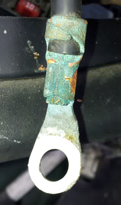

Ich habe heute versucht meiner Nachbarin zu helfen mit ihrem Astra G Y17DT aus BJ 2002
Man verkaufte ihr vor ein paar Tagen eine neue Batterie da er nicht mehr Ansprang und man diese als Fehler ausmachte.
Ist es aber nicht... denn über Nacht wird die Batterie leergesaugt.
Den Radio und die Handschuhfachbeleuchtung kann ich als stillen Verbraucher ausschließen...sowie jegliche andere Beleuchtung wie Kofferraum etc...
Mir ist aufgefallen das bei laufenden Motor (und nur da) der Minuspol der Batterie extrem heiss wird...bzw nicht der Pol selbst sondern ein dickes Massekabel das Scheinbar Richtung Lichtmaschine verschwindet.
Nun habe ich als Test einfach mal ein Überbrückungskabel zum Fremdstarten am Minuspol der Batterie und der Karosserie geklemmt... ohne Besserung.
Meine Vermutung wäre nun das die Masseleitung der Lichtmaschine nicht in Ordnung ist.
Bin ich da mit meiner Vermutung richtig?
Oder habt ihr eine Idee was es noch sein könnte?
Die Lichtmaschine selbst ist vor 2 Jahren erneuert worden und liefert bei laufenden Motor ca 13,4 Volt ohne Licht etc.

@Chris492 schrieb am 30. Oktober 2014 um 15:19:36 Uhr:
So...Kabel durchgetrennt... und habe einen Kabelschuh auf dem Car-HiFi Bereich verpresst und verlötet und angeschraubt...
Wird nicht mehr heiss...LiMa liefert wieder 13,8 anstelle 13,2-13,4 Volt und joa... ob die Batterie über Nacht wieder leer gesaugt wird, wird sich morgen früh zeigen.
DIE VERBINDUNG sieht gut aus.
Da der vorher vermutlich vorhandene Übergangswiderstand die Batterie nicht "leerlutschen" kann, liegt evtl. noch ein weiterer Fehler vor.
Der Übergangswiderstand kann auch dazu geführt haben, dass die Batterie nicht geladen wurde und deshalb immer leer war.
Du solltest die Batterie jetzt erstmal vollständig aufladen, und dann den Fall weiter beobachten.

Grundsätzlich sollten alle Übergangswiderstände möglichst gering sein! Ausschließen lässt sich das nicht. Aber, weit möglichst verringern. Durch reinigen der Polklemmen oder Kontakte. Erneuern der Kabelschuhe... etc.! (Sowas gehört gewechselt!)
Mit guten Messgeräten kann man Widerstände <1 Ohm messen. 90% aller Baumarktgeräte können dies nicht. Daher, sollte man die Spannung zwischen Motorblock und Massepol der Batterie messen. Hierzu wird bei Zündung ein und Abblendlicht+Fernlicht ein, gemessen. Der Spannungsabfall sollte kleiner als 1 Volt sein. (Motor bleibt aus!)
Gleiches kann man auch zwischen Batteriepol und Karosserie (bzw. Motor und Karosserie) messen. Oftmals ist hier ein 2. Massekabel vorhanden. Dies wird dann gleich mit geprüft.
Die Spannungsmessung unter Last ist eine der besten Methoden, einen Spannungsabfall auf der Masseleitung zu finden.
@Chris492:
Das Verpressen & Verlöten von Klemmen ist nicht Norm und oftmals sogar kontraproduktiv! Das Zinn fließt unter Druck und erzeugt nach einiger Zeit eine kalte Lötstelle. Diese kann wieder heiß werden. Gerade, wenn erst gelötet und dann gepresst wird.

Die Batterie ist nun wieder fit.
Ich habe übrigens natürlich zuerst gepresst und danach gelötet. 🙂
Ändert nicht viel daran, dass das nicht so die ideale Lösung ist. Schau mal in nen Jahr noch mal nach, ob Risse im Zinn entstehen.
MfG
@Chris492 schrieb am 31. Oktober 2014 um 10:59:37 Uhr:
Wenn
richtig
gecrimpt wird, erfolgt eine Kaltverschweissung von Leitung und Klemme. Da muss nichts mehr gelötet werden.
