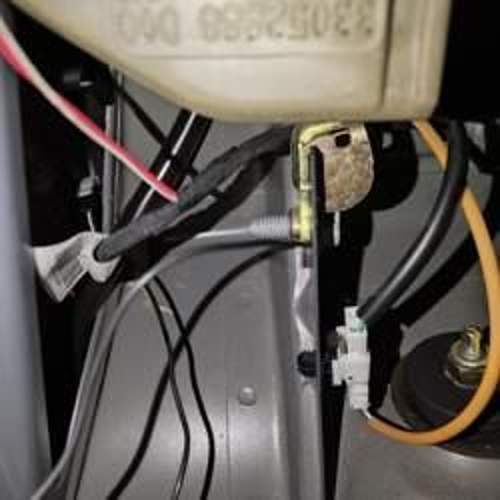

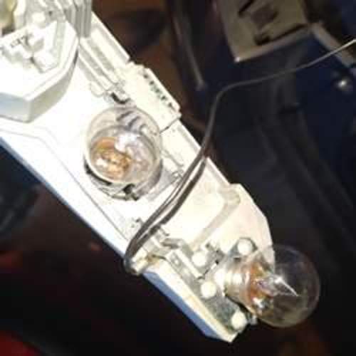

Die Bilder zeigen den Testaufbau/Verkabelung.
Hab's dann eleganter gelöst....gelötet und verschraubt. Beide Seiten hinten L+R.
Wenn dann alles ausgebaut ist, schon mal alles mit Kontaktspray ...kein WD-40 !!......einnebeln.
