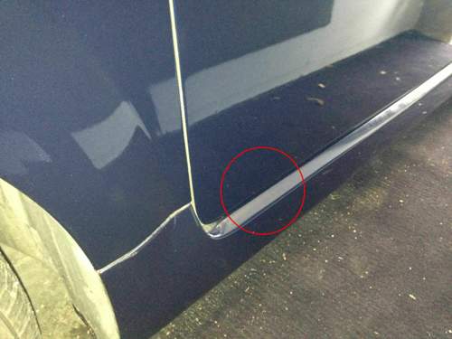

Konkret geht es im Frühjahr um mein geliebtes TT Coupé. Natürlich weiß ich, auch anhand der Videos aus der FAQ, dass z.B. nicht über Kanten hinweg poliert werden darf, was „Kreuzstrich“ bedeutet usw. usw… Trotzdem bleiben einige Fragen offen, bevor ich richtig loslege. Nicht zuletzt deshalb, weil der TT mit seinem ja doch recht eigenwilligen Design viele spezielle Kanten und Rundungen im Blech hat. Um besser zu erklären zu können, wo rum es mir geht, habe ich ein paar Bilder angehängt.
Im Grunde weiß ich einfach nicht, wie ich an den markierten Stellen mit der Maschine vorgehen soll, bzw. ob ich dort lieber per Hand arbeiten sollte.
Bild 1: Ich nehmen an, dass es entweder ein sehr kleines Pad bedarf oder aber einer ordentliche Handpolitur, um den Bereich vor den Einstiegsleisten bzw. unter der Tür am Schweller zu polieren?

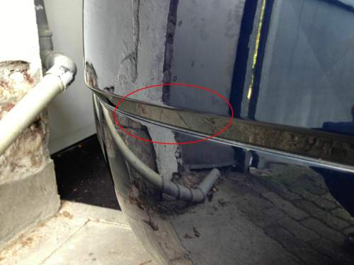

Bild 2 - 3: Selbes Spiel wahrscheinlich auch an den kleinen Bereichen um das Nummernschild und unten an der Heckstoßstange?! Kleines Pad oder per Hand?!

Ich habe bis jetzt 4 TT`s aufbereitet (darunter 2 Mal Celsis Orange):
1) Den Bereich unter der Tür: da habe ich einfach die Tür aufgemacht und es ganz normal poliert...
2) Nummerschild abschrauben, das Ganze mit kleinerem Pad und Excenter poliert. Musst auf den Padrand ein bisschen aufpassen, aber normalerweise passiert nichts - Excenterbewegungen schieben die Maschine immer wieder weg, da kann man eigentlich nichts durchpolieren

Du wirst beim Audilack und T3000 keine Wunder vollbringen - allerdings, wenn der Lack im einigermaßen guten Zustand ist, müsste es reichen.
Wichtig ist, bei der letzten Bahn mit der Maschine ganz wenig Druck ausüben - ansonsten hast Du immer noch ganz dezente Haarlinierkratzer hinterher.
