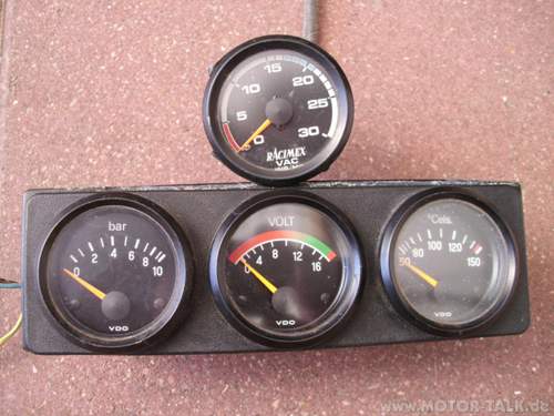

In diesem Fall, würde ich mir solche VDO Zusatzinstrumente einbauen. Öldruck, Öltemperatur und Bordspannung. Da würd ich immer ein "Auge" hinwerfen.
Wie ist denn der optimale Öldruck UND wo baue ich den Geber für eine Öldruckanzeige ein UND was kostet dieser Geber ca ? =)
Diese VDO Manometer stammen aus dem Golf GTI 1 oder Audi 80 GTE. Dort waren die serienmäßig in der Mittelkonsole verbaut. Die wanderten in meinen FZ (Golf, Bulli) mit. Das Voltmeter ist einfach angeschlossen ( + 15 und - an Masse) Soll bei mittlerer Drehzahl 14 V anzeigen. Öldruckanzeige ( +15 , - Masse & Geber) Der Geber paßt in die Gewindebohrung am Zylinderkopf. Der muß 2 Anschlüsse (Öldruckkontrolle und Ölkontrolldiode) haben, oder ein T Stück (M 12 x 1,5 ??) Der Öldruck pendelt je nach Drehzahl und Öltemperatur von 0,8 - 4 bar. Die Öltemperaturanzeige ( + 15, - Masse und Geber) Als Geber hab ich den Wassertemperaturgeber vom Golfmotor genommen, der paßt in die Ölablaßschraube. Die Öltemperatur ist bei normaler Fahrt um bei 80 ° C. Bei längerer Fahrt und Außentemperaturen ab 28 ° auch schon mal 100 - 110 °. Dann hab ich doch das Gas weggenommen.
Vieleicht bekommst Du solche Manometer mit Geber gebraucht. Und dann ist basteln angesagt. Geber installieren, Kabel vom Motor zu den Instrumenten verlegen. Dann müssen die noch ein oder aufgebaut werden.
