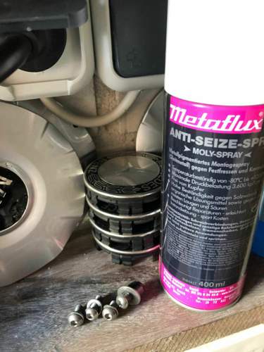

@akesemu schrieb am 27. Oktober 2018 um 12:08:32 Uhr:
Mit viel WD40, Hitze und Gefühl konnte ich die Schraube der hinteren Halterung lösen - manuell, nix Akkuschrauber. Bei der hinteren Schraube der vorderen Halterung war das leider bei aller Liebe nicht möglich. Der Inbus-Schlüssel hat die Schraube in einem Zug "vergniesgnaddelt" (wie der Hamburger so schön sagt).
Da halt nur noch von hinten schlitzen - zum Glück hat wenigstens das die billo-Schraube überstanden.
Mal sehen, wo ich einen passenden, hochwertigeren Ersatz finde - aber das ist echt ein Armutszeugnis für Westfalia.
VG Axel
... ja, das erging mir im letzten Winter auch so! Danach habe ich bei einem örtlichen Schraubenhändler Niroschrauben besorgt - die Muster hast du ja. Ein wenig Moly-Spray und schon waren die Probleme Geschichte!
.jpg
VG Axel
Da die Schraube hinten rausschaut, hab ich eine passende Mutter draufgeschraubt und fest (im Uhrzeigersinn) angezogen. Dadurch dreht sich die Schraube dann (von vorne gesehen) gegen den Uhrzeigersinn raus. Wenn die Schraube sich mal bewegt hat, kann man sie dann ganz normal von vorne rausdrehen.

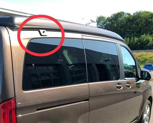

Hallo liebe Leute,
ich möchte gerne Unterstützung von euch.
Ich bin dabei mir einen Marco Polo 250 4 matic (2018) EZ:2/2019 zu kaufen
Da wir die original Markise nicht benötigen, habe ich vor, diese abzubauen.
Ich habe bereits diverse Beiträge gelesen und in etwa weis ich nun auch in etwa Bescheid.
Aber eben nicht voll und ganz 😉
Ist beim Ende 2018er Modell
Marco Polo auch diese Platte fest an der Karosse verbaut?
Sind ausser dieser Platte noch andere Halterungen zu sehen, wenn die Markise entfernt wurde?
Danke euch
Hinten ist eine mit der Karosserie fest verbaute Verstärkung, wo eine Schraube rausschaut, an der die Halterung befestigt ist. Die Schraube samt Verstärkung bleibt also sichtbar, wird aber mit einer Plastikkappe abgedeckt.

Vorab: Die Markisenbefestigung ist meines Erachtens nicht dazu gedacht, öfters mal ab- und angeschraubt zu werden, es sei denn du lässt die Halter vorne und hinten am Auto dran (sieht aber Kacke aus). Die Schrauben sind dazu viel zu schlecht, und die müssen halt extrem fest sitzen (mit Loctite), damit sich die 20 kg nicht durch Vibrationen oder Auffahrunfall lösen. Nach der Demontage konnte ich jedenfalls fast alle Schrauben entsorgen und durch neue ersetzen.

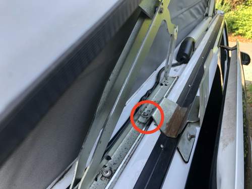

Hallo Forum,
auch ich habe nun meine Markise "mit der Flex" demontiert, und werde mit neuen Schrauben wieder anbauen, nachdem die Arbeiten abgeschlossen sind.
Mein Problem:
Die hintere Halterung kann ich nicht lösen, da die Schraube, die in der Karosse, in der Regenleiste sitzt, mitdreht. Ich kann die Mutter also nicht lösen. Zeitgleich habe ich gelegentlich Wassereintritt, genau an der Stelle.
Daher nun die Frage: Wie ist die Schraube/die Gewindestange von innen angebracht? Ist es eine Schraube? Ist sie geschweißt?
Und, wie bekomme ich die Verkleidung ab....dort ist ja auch noch das Rollo etc. beim MP. Gibt es dafür eine Anleitung/links irgendwo? Ich finde partout nichts....
Grüße Michael
Vielleicht kann ich mit einem Foto eine Antwort entlocken :-)
Diese Mutter, die möchte nicht weichen, weil die Schraube/der Gewindestift mitdreht. Nun habe ich die Innenverkleidung an der Stelle demontiert und kann nicht erkennen, dass diese von innen befestigt ist. Nun vermute ich, dass sie an der Schere selber montiert ist. Und ich in Folge die Schere lösen und lupfen muss!?!?
Könnte jemand hier mit Erfahrung helfen?
Vielen Dank!
