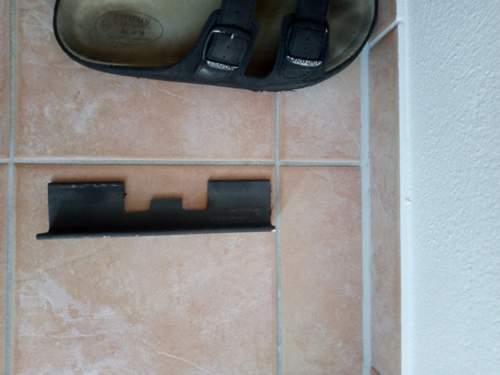

Was für Werkzeug hast du verwendet um die NW abzustecken ?
Nicht das das zu lumpig produziert ist das du die NW auch im falschen OT abtecken kannst.

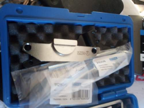

Servus
Das wären die beiden Lineale.
Einmal selber gemacht (passt exakt auch wenn es nicht so aussieht )
Und das gekaufte.
