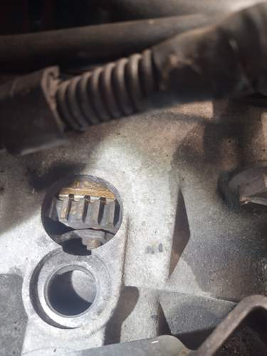

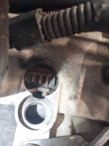

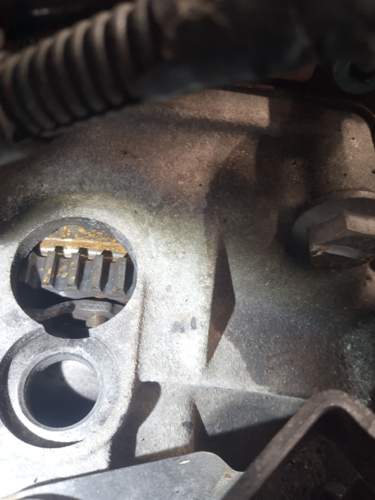

Mache gerade am ALH einen Zahnriemenwechsel.
Ist das auf dem Bild die OT Markierung auf dem Schwung?
Laut Beschreibung sollte die eine v förmige Ausführung haben .
Der Dorn lässt sich an dem Rad der Einspritzpumpe ganz einstecken .
Das Einstelllineal für die Nockenwelle ist bestellt aber noch nicht da .
Werde aber sicherheitshalber warten bis ich es habe.
Dann erst die Spannrolle öffnen und den Riemen abnehmen.
Wäre nett wenn mir einer sagen könnt ob es die richtige Markierung ist .
Vielen Dank

Die Markierungen an Kurbelwelle und Nockenwelle waren parallel um einen Zahn versetzt..So wie auf dem Foto oben zu sehen.
Ich habe das dementsprechend richtig gemacht bis es passte und sich auch das Lineal an der Nockenwelle einlegen lies.
In dieser Stellung passte natürlich der Stift nicht in die Stelle beim Einspritzrad.
Ich korrigierte das ebenfalls bei abgenommenen Zahnriemen bis der Stift vollständig eingesteckt werden konnte.

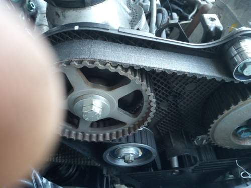

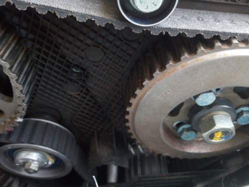

Die Bilder.
So läuft er derzeit.
Die drei Schrauben sind mir 25 Nm angezogen.
Die Spannrolle mit 20Nm.
Die Spannrolle hat sich geringfügig verändert.
50km damit gefahren.
Img-20230917
Img-20230917
Img-20230917
Warum sind denn da Farbstriche am NW Rad und ZR Schutz ?
Die habe ich gemacht.
Zusätzlich zu den Markierungen .
Hattest du das NW Rad nicht gelöst vor dem auflegen und spannen vom neuen Zahnriemen ?
Das Rad hatte ich beim Auflegen ab und es war beim Spannen handfest angezogen.
Als alles korrekt war habe ich die Schraube mit 45Nm angezogen.
Die Markierungen mit dem weißen Edding hab ich nur gemacht um noch mal zusätzlich auf Nr Sicher zu gehen als der alte Riemen noch drauf war.
Ich würde den Zahnriemen nochmal runter nehmen und das Rad der ESP so hin drehen das die Löcher in der Mitte stehen (so wie es ja vorher wohl auch war).
Danach den Förderbeginn prüfen und ggf. einstellen.

Dann geht aber der Einsteckstift nicht mehr rein wenn ich das Rad verdrehe.
An das hab ich auch schon gedacht.
Die Löcher waren in etwa da wo sie jetzt stehen.
Mittig habe ich sie gestellt bevor ich den Riemen gespannt habe.
Durch das spannen wanderten die Löcher etwas zur Seite.
So wie die Scheibe jetzt steht hab ich sie gestellt.
Wenn ich weiter Richtung Mitte gehe nagelt er sehr laut und stinkt ungewöhnlich.
Gehe ich noch weiter springt er nicht mehr an.
So wie er jetzt ist läuft er schön und springt auch leicht an,stinkt und raucht nicht.Halt wenig Leistung.
Ich habe jetzt unter dem Schraubenkopf noch ca.2mm Luft bis es ansteht.
Vielleicht ist es ja dann mit TDI Graph zum einstellen.
Ich habe bemerkt das ein Millimeter in der Verstellung des Rades viel ausmacht.
