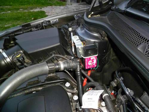

Das Hauptgerät habe ich mit der beiligenden, aufgebogenen Halterung am rechten Federdom angebracht, die Plättchen habe ich so verteilt, daß der Marder mit sehr hoher Wahrscheinlichkeit Eines berührt.
Der Rest ist schon beschrieben weiter vorn.

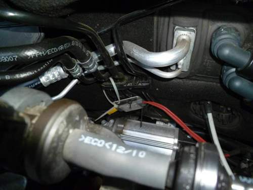

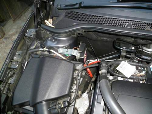

Hauptteil
Hauptteil
Bild #204980884

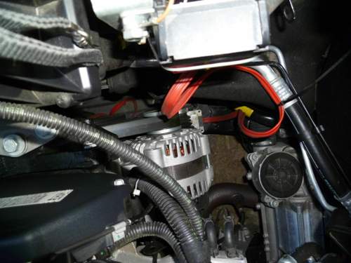

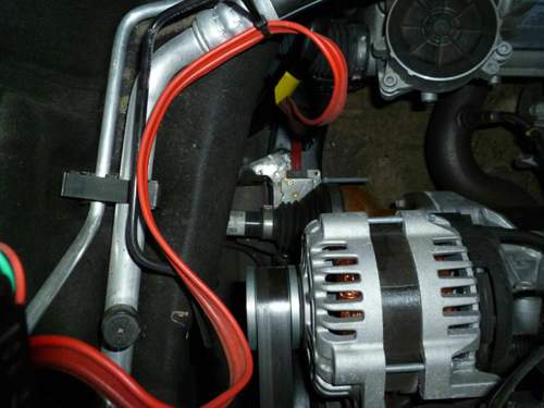

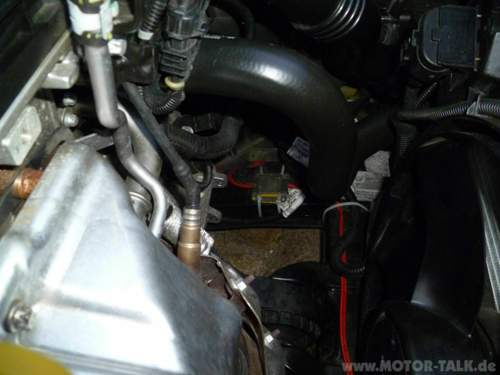

Weitere Bilder...
Die Plättchen werden einfach mit je 2 Kabelbindern angebracht, auch das Fixieren des roten Kabels in bestimmten Abständen.
Der kleine Schwarze Schalter etwas weiter im Hintergrund des einen Bildes ist der AUS-Schalter, der alles lahm legt. (alternativ zur Schaltung mit Klemme 15)
Der vordere Schalter ist mitgeliefert, soll verhindern, daß man versehentlich bei geöffneter Haube eine gewischt bekommt. Ich hab ihn unter den Haubenstab gesetzt. Ist am sichersten.
Ich habs gelassen mit der Klemme 15, das Ding läuft eben bei mir auf Dauer, gut is. Das, was es an Strom zieht, ist nicht der Rede wert.
P1000534
P1000535
P1000536

Danke für Deine Mühe bin Dir sehr dankbar. Aber ist es nicht so? Dass die Platten nicht nässe ausgesetzt werden dürfen?? Dort unten bei der Aufhängung ist es doch nass? Weiter steht, dass das ganze im oberen Motordrittel montiert wird.
Meine Dämmatte unter Deinem Gerät am Ende wo die Lenkstange anfängt hat er bei mir ganz wenig angefressen :-)
Gruss und danke
Nein, werden nicht, oder eventuell nur leicht nass. Der Punkt ist, daß zwischen den beiden Plättchen kein dauerhafter Kontakt durch Wasser oder Schnee o. ä. sein soll. Gibt ja dann immer nen Stromstß ab, sozusagen.
Nur eine Stelle habe ich nochmals ein wenig versetzt. Aber nur, weil bei Regen und Waschen das Waser von Scheibe und CO aus einer Tülle an der Bordwand fließt und genau auf ein Plättchen tropfte.
Ansonsten bleibts da unten recht sauber u trocken genug.
Der Marder soll gar nicht erst bis ins obere Drittel rein, bei mir. Also unten platzieren....
Falls du das Ding kaufst, kann ich dir ja noch einmal ganz genau beschreiben, wo sie sitzen, bei mir. Verändern kannst du das nachher nicht mehr, weil DU die Plättchen auf das Doppelkabel selbst aufklickst und damit durch die Isolierung piekst. kannst also dann nur noch das Kabel selbst hin u her bewegen. Aber ist lang genug.....
