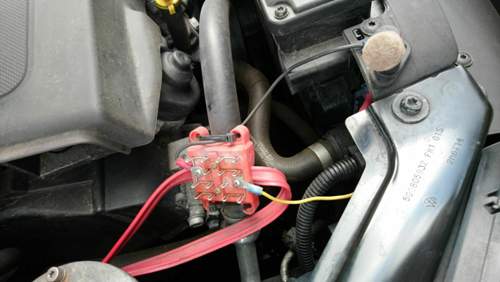

Marderschreck Abschlußbericht
Ich habe mich für die abgebildete Lösung entschieden.
Die Kontaktplatten sind großflächig, die Verkabelung ist beliebig anpassbar, der Bausatz ist gut zusammengestellt, die Anleitung gut beschrieben.

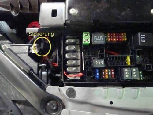

Der Einbau hat Spaß gemacht, schafft jeder, der weiß, wie man einen Schraubendreher anfasst. Wobei ich den Anschluß an den Akku nach meinen Vorstellungen modifiziert habe.
Die Bilder sind selbsterklärend, ich habe jeden möglichen Aufstieg so gut wie möglich elektrifiziert, mal abwarten, was Kollege Marder dazu sagt.
Viele Grüße vom Elsensee
Der Anschluss an der Batterie sieht sehr abenteuerlich aus

@Golfi30 : ist elektrisch völlig ok, Sicherung 1A unmittelbar am Akku, dünnes Kabel aus dem Bausatz, jederzeit abnehmbar
@pit63 : stimmt, die Nettikette funktioniert nicht gut Foren, es sind nun mal Schmelztiegel der Empfindlichkeiten
@Naphtabombe : 3 Kontaktplatten sitzen an Schläuchen, alle anderen auf angepassten Alustreifen
Achso, Alu ist ja so ein schlechter Wärmeleiter, ich lern hier so viel, einfach Wahnsinn auf MT...

Da möchte ich mich Golfi30 anschließen. Warum z.B. nicht an entsprechender Klemme im „Sicherungskasten“ angeschlossen?
@Naphtabomber schrieb am 9. August 2021 um 14:47:04 Uhr:
Mal abwarten, wie lange das Kunststoffunterteil auf Bild 4 überlebt...

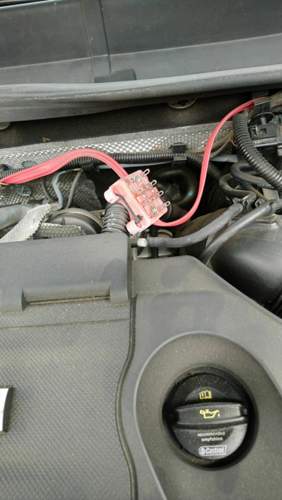

Auch diese Bedenken teile ich. Meine „Platten“ (M4700B von K&K) sind nach 4 ½ Jahren schon ziemlich „ausgeblichen“ (obwohl wesentlich robuster). Aktuelle Bilder reiche ich nach - versprochen!
@Elsensee
Welches Produkt hast du eigentlich verbaut? Die Funktionalität der Platten kann ich nicht ganz nachvollziehen. 😕

Die versprochenen Bilder ...
rudi88
Marderabwehr
Marderabwehr
Marderabwehr
@elsensee: Ich hätte mich für ein Gerät das Plus/Minus auf einer Platte hat entschieden, wie etwa bei rudi88.
Der Marder muss ja bei deiner Lösung gleichzeitig Masse berühren und eine Stromplatte. Bei dem vielen Kuntstoff im Motorraum liegt hier das Problem...
