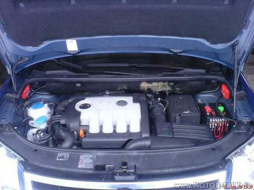

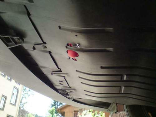

Hallole ...
... Tja, die " kleinen Freunde " mögen auch meinen Touran , vorallem die Dämmmatten im Motorraum beim TDI 😠
Habe bei mir nur Ultraschall + LED verbaut ( diese roten Teile auf den Pics )
( www.nomarder.de
So nach & nach eingebaut ...
2x M2500 oben - rechts & links im Motorraum , einfach nur mit Klett - Klebeband befestigt .
Da ich vor kurzem einen angenagten Turbo - Druckschlauch hatte , wurde meinerseits noch 1x  M2700 vorne - unten am Fahrzeug nachgerüstet .
... Zur Belustigung der Problematik mit den Viechern ... einfach mal den Link / Beitrag komplett lesen 😁
http://wiki.rowi.net/pmwiki.php/Scirocco/MeinFreundDerMarder
Hermy
[Von Motor-Talk aus dem Thema 'Marderschutz einbauen, wo habt Ihr die Teile eingebaut?' überführt.]
Marderschreck-2-m2500-15-01-2010-005x
Marderschreck-m-2700-vorne-unten-eingebaut-008x
