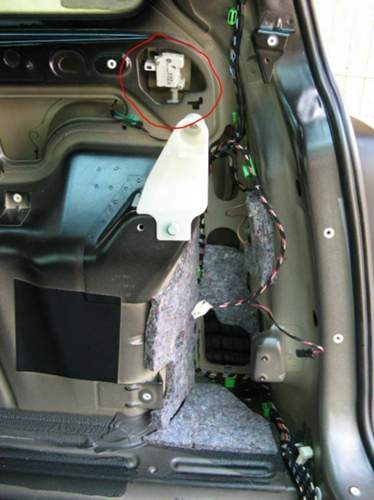

Hey Leute!
Weiß nicht wohin mit meiner Frage.......
War heute tanken bzw vorgehabt - und da stand ich vor "verschlossener Türchen"...
Habe gerade Mal geschafft noch das Kind vom Kindi zuholen...jetzt bin ich daheim und Sprit
reicht solala bis zur Tanke...irgendwelche Tipps wie man es selber manuell entriegelt....habe weder Zeit das Auto stehen zulassen - muß morgen im Geschäft sein, noch habe ich das Geld - erst vor 3 Wochen über 1000 € für Services bezahlt....
für jeden netten hilfreichen Tipp bin ich dankbar

So,
dass hier nicht weiter wild spekuliert wird mal ein paar Bilder aus meinem Archiv 😁.
Zum entriegeln einfach die Stange betätigen.
@Dirk: Bei der Kofferraum Notentriegelung muss nur dass Fach für das Warndreieck geöffnet werden, Warndreieck raus, mit Finger in der Öffnung Hebel ertasten und betätigen, also ohne Ausbau von Blenden.
Leider ist das mit der Tankklappe nicht ganz so simpel...

genau, lackierte Blechteil und das Auto ist BJ 2010....
wenn man von ihnen die Klappe aufmachen will, klickts ganzte zeit als obs aufgehen würde, aber eben, geht nicht auf....
Bei dem Fabia meiner Freundin war die Mechanik direkt am Tankdeckel defekt. Da musst du dann die Seitenverkleidung innen rechts abbauen. Die Sitzt direkt an der Karosserie in der nähe vom Tankdeckel. Vielleicht reicht auch ein einfach aus klippsen hinten am Kofferraum so das man mit der Hand dran kommt. Eventuell ist der StellMotor defekt. Aber zum öffnen des Tankdeckels einfach am Seil oder Stange ziehen. Das Foto Zeigt das Bauteil wie es ca. aussieht.

Also ich weiß ja nicht woher hier die Information kommt dass es keine Notentriegelung gibt, aber bei meinem Touran (2004) ist es genauso wie von lupodriverde beschrieben: Verkleidung D Säule abrupfen (erfordert beim ersten mal Kraft und Überwindung 😉 ) Mit Hand Drahtoese ertasten und daran ziehen und wie von Zauberhand öffnet sich die Klappe. Ich Kuck mal ob ich noch Bilder hab.

Ich hab mal in die Erwin Unterlagen geschaut. Das Bild ist für mich nicht 100% klar, aber es sieht so aus als ob die eigentliche Verriegelungseinheit von INNEN nach Abbau der rechten Kofferraumverkleidung zugänglich wäre.
Ich häng das Bild mal an. Vielleicht kann ja jemand der den Bereich schon mal entkleidet hat mehr dazu sagen.
[Anhang von Motor-Talk entfernt - Urheberrecht beachten!]

Beim 2009er Touran baust du aber nen bischen mehr ab wie nur die D-Säulenverkleidung ..weil ist die D-Verkleidung ab ..sieht mann genau gar nix ....
Die Tankentriegelung beim 09er Touran ist Tiefer ( ungefähr auf Höhe des Gurtaufrollers ) und mann müsste ein Handgelenk mit 2x90 Grad Klappschanier haben um da drane zu kommen ( und Kinderhände dazu da die öffnung nur ca 4x4 cm gross ist
