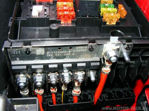

Heute habe ich in unseren neuen TC eine Ultraschall-Marderscheuche eingebaut. Als ich fertig war - habe das Gerät bei einer "wahnsinnigen" Stromaufnahme von 2 mA (und noch per Sicherung abgesichert) direkt an die Batterie angeschlossen - die Bedienungsanleitung gelesen 😮, worin stand, dass Ultraschallgeräte ausschließlich an Klemme 15 angeschlossen werden dürfen, um Schäden an der Bordelektronik auszuschließen. Besagte Klemme 15 sorgt angeblich dafür, dass die Marderscheuche nur bei ausgeschalteter Zündung funktioniert.
Das ganze halte ich zwar für übertrieben, jedoch hat es mich auch nachdenklich gemacht. Grundsätzlich ist es ja so, dass diese Ultraschallfrequenzen zwar nicht bewußt gehört werden könne, de fakto die Signale jedoch da sind. Schließlich sprechen wir hier über Lautstärken von über 100 dB! Hat jemand von Euch dazu eine spezielle Meinung, bzw. weitere Hintergrundinfos, wie sich Ultraschall in dieser Lautstärke auf Menschen sowie das Auto selbst (inkl. Elektronik) auswirkt? Googeln hat mir nicht so wirklich weiter geholfen, außer dass an der PTA in Braunschweig dazu seit letztem Jahr ein Versuch läuft.

An Kl15 soll die Masseleitung (Minus) deiner Marderscheuche angeschlossen werden.
Dann holt sich die Elektronik das Massepotential bei ausgeschalteter Zündung daher. Bei eingeschalteter Zündung liegen dann Plus- & Masseanschluss auf gleichem Niveau und nichts geht mehr.

Danke für die Antworten. Wo finde ich denn die Klemme 15? Gibt es eine Möglichkeit im Motorraum?

Hallo wo ist denn jetzt die Klemme 15?, die bei Zündung aus, auf Masse geht. -- Habe mal ein Bild von meinem S-Kasten angehängt. Klemme 15 sollte doch auch im Motorraum zu finden sein ?
