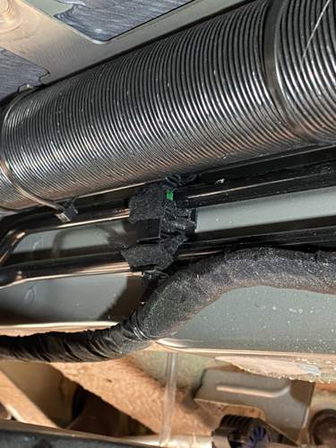

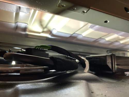

Unglaublich! Was der Werkstattleiter der NL München Perlach zu einer Raketenwissenschaft gemacht hat und aus "Kostengründen" die notwendige Tiefe in der Ausführung der Arbeiten ( 1 Woche stand das Fahrzeug dort und ich hatte das Geräusch bereits bei der Heimfahrt wieder ) vermissen lies, hat ein Top Mercedes Betrieb in Garmisch Partenkirchen innerhalb eines Tages (!) erfolgreich abgestellt! Das war der letzte Kauf eines Mercedes in der NL München, trotz eines Topverkäufers der sehr engagiert war. So kann man Kunden mit einer nicht nachvollziehbaren Arroganz verlieren. Mein Marco Polo wurde vor einem Jahr dort neu gekauft und hat nun 10.000 km runter. Wenn es Euch interessiert, hier ein paar Bilder der ausgeführten Arbeiten vom Autohaus Hornung, das ich ohne Einschränkungen sehr empfehlen kann. Frohe Weihnachten.

Das sieht gut aus! Ich hoffe du überschreitest jetzt nicht das zulässige Gesamtgewicht;-)

an dieser Stelle nochmal besonderer Dank für Eure Tips und insbesondere für die Bilder von immomakler.
Anhand dieser Bilder hat meine MB-Werkstatt letzte Woche nun im 3.Versuch das Problem behoben !
