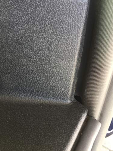

Nach der Fahrzeugübergabe in der Werkstatt ist mir eine Detail aufgefallen von der ich gerne wüßte, ob diese bei allen MPs so aussieht, siehe Bilder im Anhang. Ist der senkrechte Anteil der Plastikverkleidung auf der Schiebetürseite zwischen Tritt und der Türdichtung am Holm bei allen MP.s so grob ausgeführt oder ggf durch den erneuten Zusammenbau bedingt? Sieht mE grausig aus.
Sieht bei mir exakt auch so aus...
