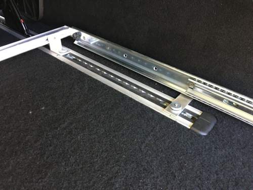

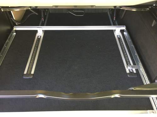

Inzwischen habe ich Bilder des eingebauten Auszugs gemacht. Ich bin zwar erst in der ersten Erfahrungsphase, bin aber jetzt schon zufrieden und warte nur noch auf die bestellten Auer Boxen mit 27 cm Höhe. Die wichtigste Kiste passt auf jeden Fall schon mal perfekt....😉 Übrigens ist mein Wagen wieder ganz, ein Riesen Lob auf die Niederlassung Frechen , die Jungs haben ganze Arbeit geleistet!

Sag mal musste zur Installation des Heckauszuges irgendwo in dem MP gebohrt werden oder erfolgt die Montage ausschließlich über die Schienen???

Zum Heckauszug: ist von der Konstruktion her leicht, stabil genug, gut auch für den alltäglichen Gebrauch (siehe Tegernseer) und seit heute mit auf der ersten Tour zur Erprobung. Meiner Meinung nach Preis-Leistungsmässig nicht zu schlagen. Es wird nichts gebohrt, die Schienenbefestigung von Dierk Schröder ist gut und durchdacht. Ich sag mal Daumen hoch und bin froh, daß er als eingefleischter VW-Spezialist was für uns Marco Polo Nutzer angepasst hat.

Kannst du mal ein Bild im ausgezogenen Zustand von der Befestigung machen? Das würde sicherlich einige interessieren.

Hab mal die ausziehbare Ladefläche leergeräumt für‘s Foto. Da ich, bevor mir Dierk Schröder von Calitop zugesichert hat, den Heckauszug für den MP zu bauen, schon Nutensteine für die Bodenschienen gekauft hatte, habe ich diese auch anstatt seiner Aluplatten verwendet. Ansonsten bin ich mir sicher, daß diese auch halten werden. Das Prinzip der Fixierung ist auf seiner Anleitung(PDF) beschrieben und sehr praktikabel.

Was auf den Bildern nicht ganz rauskommt ist wie es links befestigt ist. Am Schrank verschraubt oder weiter vorne nochmal?
Rechts sieht es so aus als ob da vorne nochmal eine Befestigung wäre.
