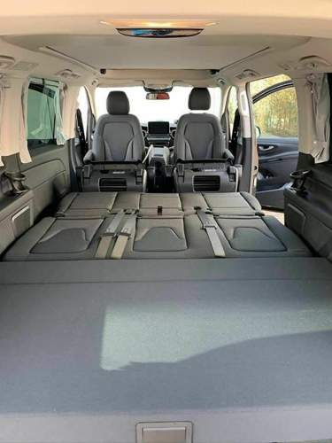

ich habe eine Frage an die MPH Experten. Ich möchte mir einen Marco Polo Horizon mit 7 Sitzplätzen (2 Einzelsitze und 3-er Sitzbank im Fond) zulegen und mit meinen 4 Kindern und Ehefrau ab und an am Wochenende campen. Ist es möglich, die untere Liegefläche herzustellen, wenn die zwei Einzelsitze in der zweiten Reihe eingebaut sind ?

Hallo, gute Wahl. Ich habe seit kurzem ebenfalls einen MPH mit 3-er Bank und einem Einzelsitz.
Die Bank kommt schon sehr weit nach vorne, ich kann mir nicht vorstellen, dass die Einzelsitze da noch passen. Ich probiere es gerne mal aus, dann kann ich es genau sagen.

Hallo Mokusch,
Ich habe zwar gerade meinen Einzelsitz nicht greifbar, aber habe mal nach dem verbleibenden Platz geschaut, wenn man die Rückbank ausklappt. Da passt dann gerade mal noch der Tisch, und aus meiner Erinnerung hat der Einzelsitz einen grösseren Platzbedarf.
Also kannst Du besser die Sitze zu Hause lassen, wenn Du mit 4 oder 5 Leuten campen fährst. Oder du packst sie nach der Fahrt ins Vorzelt. Aber das Ein- und Ausbauen macht jetzt auch nicht sooo viel Spass.
Für mich ist das nicht so wichtig. Ich brauche nur entweder den 6 Sitzer oder den Camper und kann dann je nach bedarf bestuhlen.
Schau dir mal auf den Bildern an, wie es aussieht.
Gruß, Hagen
Hallo Hagen,
vielen Dank für die Antwort und die Bilder. Es sieht tatsächlich so aus, dass der Platz für die Einzelsitze nicht ausreicht.

Ich habs mal getestet vor einiger Zeit. Es geht schon, nur nicht schön. Ist also mit etwas "Geknöre" verbunden und drückt schon alles etwas zusammen. Also Polster der Bank und Sitze zusammen, etc...
Zumal Du dann auch weder an die Schubfächer unten noch rankommst noch bequem rein und raus kannst. Fotos hab ich leider keine.
P.S.: Option wäre evtl. noch: Die beiden Vordersitze drehen, alles incl. der Einzelsitze ganz nach vorne und die dann aufkippen... Das könnte man noch testen.

Mit 2 Einzelsitze kein Spass.... ich hab nur 1 und baue aus furs campen
es geht prinzipiell darum, ob die Möglichkeit besteht, die Liegefläche herzustellen, wenn die beiden Einzelsitze montiert sind. Wäre ja auch nur für den Notfall. So wie es verstanden habe, ist es zumindest technisch möglich. Das hilft mir auf jeden Fall weiter !
Zu beachten ist aber, dass dies seit der Modellpflege (05/2019 Produktion GRUNDfahrzeug) nicht mehr gehen dürfte, da seitdem die Rollengelagerten Schlitten verbaut wurden. Diese sind etwas länger, so dass der vorher immens knappe Raum bei umgelegter Sitzbank nicht mehr ausreichen wird. Oder hat das schon jemand erfolgreich hinbekommen bei einem Mopf V oder Horizon?

Die Situation sollte damit aber nicht anders als in dem von mir beschriebenen (. https://www.motor-talk.de/.../...ebank-im-marco-polo-t6383516.html?... ) „richtigen“ MarcoPolo sein. Die Rollenschlitten sind ja nur für die Liegebank verbaut, der Einzelsitz gleitet ja nach wie vor, oder?
Bei mir im MP ging es mit Sitz nach vorne klappen ohne die Rückenlehne vorher herunterzuklappen.
Knappe Sache ist es aber auf jeden Fall.
Die Einzelsitze im Horizon haben im Gegensatz zum Marco Polo auch Rollenschlitten an den Einzelsitzen.

Hallo, ich habe diese Woche einen besichtigt, da war der MP so aufgebaut. Allerdings sind die Sitze in der zweiten Reihe gekippt gewesen und entgegen der Fahrtrichtung angebracht und die vorderen Sitze etwas nach vorne gefahren gewesen... Also kuschelig, aber es geht!
