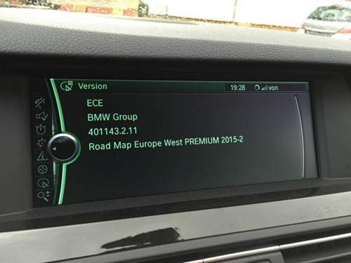

also die 1 USB Version lässt sich problemlos installieren und scheint auch zu laufen. mehr kann ich aktuell noch nicht dazu sagen
Img-1450
