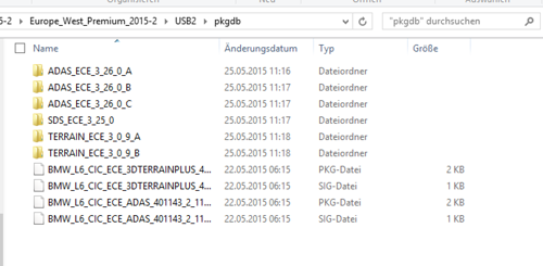

Ich habe jetzt einmal versucht, aus der 1USB eine 3DVD Version zu machen, da der E91 einer Freundin kein Update über USB kann. Anbei einmal meine Aufteilung, die ich von der "401143_1_11" Version übernommen habe, die bei mir als 3DVD Version kam.
im Hauptverzeichnis liegt jeweils die config.nfm und das Verzeichnis "pkgdb". Der Inhalt von pkgdb dann hier per Screenshot.
Usb1
Usb2
Usb3

...., die ich von der "401143_1_11" Version übernommen habe, die bei mir als 3DVD Version kam.
401143_1_11 ? Wo hast du die denn her? ... oder meinst du 101143_1_11 ?
Funktioniert es mit deiner Aufteilung der "401143_2_11" auf drei USB-Sticks?
Das wäre ja super, wenn es so einfach wäre!
was wäre denn der vorteil wenn man 3 anstatt 1 usb stick hat?
@blackdevil2k1 schrieb am 25. Mai 2015 um 15:27:31 Uhr:
Man muss keinen zusätzlich Stick mit 32GB kaufen, wenn man schon einen 16GB Stick Zuhause hat.
Wenn das Navi nach dem nächsten Stick fragt, zieh ich den im Wagen raus, gehe zum Computer und packe dort DVD2 drauf und gehe wieder zum Wagen.
