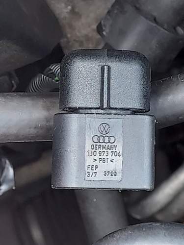

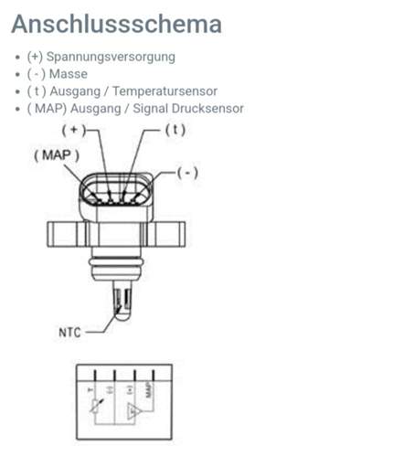

habe diese Pinbelegung (Foto im Anhang) für den MAP Sensor gefunden, ich denke aber nicht das diese Belegung zu meiner Pinbelegung passt. Hat jemand die MAP Sensor Pinbelegung für VW Polo 9N / 1.4 / 0603 / 657 / Baujahr 2002 / Motorcode BBY
Besten Dank im voraus
17 Antworten
Das Bild passt schon
(MAP) = Pin 4
(+) 5V = Pin 3
(t) = Pin 2
(-) = Pin 1

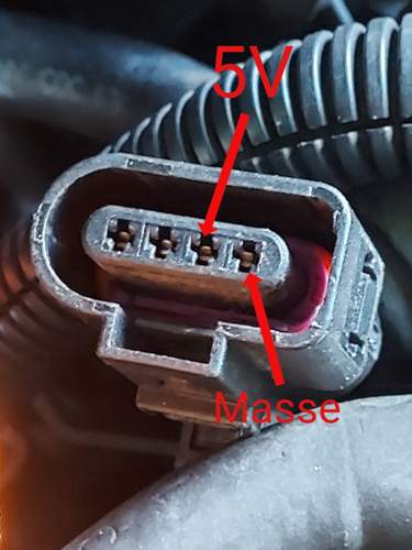

Ich habe auf Pin 2 (t) die 5V (4,96V gemessen mit Multimeter) Pin 3 und 4 keine Volt. Pin 1 = Masse (anbei Foto) Wie kann Pin 2 und 3 vertauscht sein? EPC ist an, einzigster Fehlercode im Speicher P0107
Der G42 ist ja auch ein NTC-Widerstandsgeber, der Spannung an Pin 2 braucht.
Allerdings sollte an Pin 3 auch 5V anliegen (Zündung ist ein ?)
Zündung war an, also fehlen die 5V an Pin 3, ich vermute mal Kabelbruch. Könnte ich statt die Bruchstelle zu suchen die 5V z.B. vom Nockenwellensensor nehmen? Oder meckert das Steuergerät dann immer noch
Das ebenfalls rot/grüne Kabel am Pin 1 des NWS G40 führt auch 5V vom Pin 98 des MSTG-Steckers.
Besten Dank Talker1111, ich werde mir mal den Stecker und alles andere genauer ansehen, wo die 5V geblieben sind.

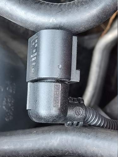

Wie bekommt man diesen Stecker auseinander gebaut?
Das aufgesetzte Winkelstück kann man meistens von der Wellrohrseite aus aufklappen.
Sollte es dort verschweißt sein, würde ich das Wellrohr ein Stück längs aufschneiden/-trennen.
Welches Kabel (rot/grün) hatte ich dir ja schon geschrieben.
Wo du es jetzt schreibst sehe ich es auch mit der Klappfunktion, wollte mal vor fragen, bevor ich was falsches mache
