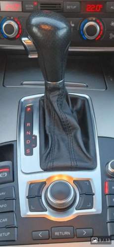

Hallo Leute.
Ich habe mir ein neues Auto gekauft und bin damit wirklich sehr zufrieden.
Kurz zum Fahrzeug:
Audi A6 4F, BJ 2009 FL
265.000 KM
2.7 TDI, multitronic
Hat fast Vollausstattung, bis auf ein paar Kleinigkeiten welches ich nicht für wichtig empfinde.
Meine Frage wäre jetzt da ich ein Multitronic habe.
Welche Funktion hat die "manuelle" Schaltung? Da es in dem Sinne keine ist.
Habe gemerkt, dass es für Langsamfahrten bis 10 km/h sehr gut ist.
Kann mich jemand bitte aufklären?
Dankesehr.

Ich nutze die manuelle Schaltung bei der MT regelmäßig, auch als Motorbremse vor Baustellen oder Ortschaften, schont die Bremse. Auch bei bestimmten Geschwindigkeiten, etwa bei ca. 80 kmh, verhindert das das ständige Hochdrehen, sobald man ein bisschen Gas gibt. Mache das seit 200.000 km so, schadet also nicht unbedingt.

Ja. Eine Multitronic ist ein stufenloses Getriebe ähnlich wie beim Roller.
Die Tiptronic dagegen nicht die schaltet jeden Gang spürbar.

Hi, wie hat man das denn in den Multitronic Getrieben gelöst, das man eine Gangwahl, in einem stufenlosen Getriebe, manuell durchführen kann?
Wie soll das "gelöst" worden sein?
Mit der Software!
Habe heute wieder gesehen, dass die Multitronic die gleiche Schaltkulisse hat wie die Tiptronic.
Wie funktioniert das manuelle schalten in der + - Gasse bei der Multitronic?
@DirkReiner schrieb am 5. Februar 2025 um 19:49:36 Uhr:
Ja klar... wie denn sonst ?
+ ist hoch schalten und - runter 😉
Es funktioniert so, dass man den Hebel nach rechts schiebt und bei ausreichend hoher Drehzahl dann hochschalten kann, und auch runterschalten zum Beispiel am Berg. Es werden dann feste Übersetzungen eingestellt und auch möglichst gehalten. Ganz praktisch, um aus dem Drehzahlkeller herauszubeschleunigen und die Drehzahl dann niedrig zu halten. Im Automatik Modus neigt die Multitronic zum sinnlosen hochdrehen.

Wie Elmo schon schrieb...es sind im Steuergerät schon feste Drehzahlen hinterliegt... das heißt unter einer bestimmten Drehzahl kannst DU manuell nicht weiter runter schalten..und beim "hochdrehen" schaltet er auch nicht automatisch hoch...dann geht er bis in die Drehzahlgrenze.
Bei der TT mit Schaltwippen kommt noch etwas hinzu.
Schaltet man auf ebener Straße mit den Wippen zB runter oder hoch... dann geht die "automatik nach ca 20 sek wieder an.
Geht es aber Bergab bleibt der Wagen bzw das Getriebe im manuellen Modus und hält den Gang als Motorbremse. MAn muss dann manuell (Schaltwippen am Lenkrad) weiter runter oder hoch schalten.
Obwohl leider die Motorbremse beim Automatik (TT) nicht wirklich stark ist.
