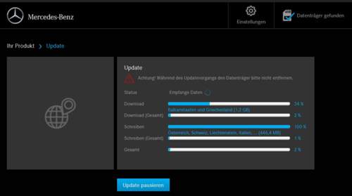

vielleicht hat einer von euch das selbe Problem gehabt und weiss eine Lösung. Wir haben vorletzte Woche einen Jungen Stern gekauft und wollten jetzt das Navi updaten (Karten sind noch auf V10.2). Map Update Seite auf, Download Manager runtergeladen, 64GB Stick NTFS formtiert an den Rechner gehängt und versucht die Karten zu bekommen.
Problem jedes Mal startet der Download Manager und nach einer halben Minute kommt die Meldung "Es ist ein Problem aufgetreten. Schliesse den DLM und starte einen neuen Download".
Es macht keinen unterschied on Mac oder PC, eine Region oder ganze Karte, verschiedene USB sticks probiert, mit FAT32, NTFS, exFAT, immer der selbe Fehler.

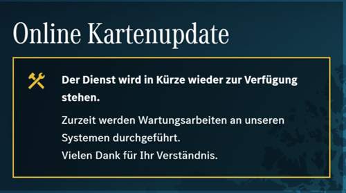

Der Dienst wird in Kürze wieder zur Verfügung stehen.
Dienst nicht verfügbar
... und funktioniert schon wieder ...
@Avalon2323 Probiere mal wieder ...

Erst, als ich mich mit der E-Mail meiner Frau als Hauptnutzer in Mme angemeldet habe, öffnete sich beim Anklicken des Update-Fensters die Aufforderung, zunächst den Downloader zu installieren. Von da an ging es zunächst problemlos weiter. Ich habe einen Noname-Kombi-Stick (USB und USB-C) angeschlossen, er wurde angezeigt als „Speichermedium erkannt“ und der Download begann…
Nach ca. der Hälfte der gespeicherten Daten erschien plötzlich die Meldung: „ Kein Speichermedium erkannt“ und der Download brach ab.
Ein erneuter Versuch mit einem reinen USB 3.0 ohne zweiten USB-C-Kombi-Anschluss „Intenso-Stick“ hat dann problemlos funktioniert, nachdem ich inzwischen auch als Zwischenspeicher unter Einstellungen bei Mme meine Festplatte D:\ mit größerem freien Speicherplatz gewählt hatte.
Jap in der Tat jetzt geht es. War wohl also nur der Server der nicht wollte 🙂
