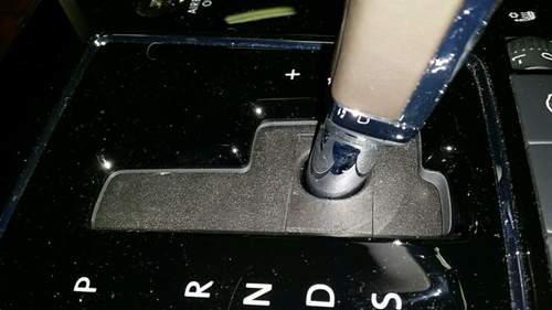

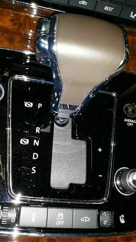

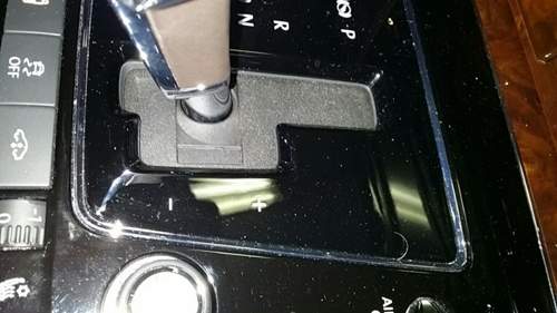

So, ich habe mal ein paar Bilder gemacht. Vielleicht kann man da schon sehen, ob was fehlt?
Und natürlich habt ihr alle Recht. Man sollte den Eifer der Techniker nicht unterschätzen. Schnell ist von hinten nach vorne repariert und es geht anschließend weniger als vorher. Wäre der Wagen nicht ziemlich neu, mit Neuwagengarantie und außerdem geleast, würde ich sagen "ab nach Datteln und gut is". Aber das ist IMO nicht erlaubt und würde auch nicht vergütet.

Ne, fehlt nix, kein Loch 😁
Sieht nur etwas anders aus als bei meinem. Das Feld direkt unten am Wahlhebel ist bei meinem eine Art Gummi, ganz glatt und etwas weich. Bei deinem sieht es auf Fotos für mich eher nach Metall aus und nicht so glatt.
Kann aber auch der Unterscheid zwischen GP2 und GP4 sein.

@Roadrunner91 schrieb am 21. Mai 2016 um 14:41:29 Uhr:
Da fehlt nichts.
Bei mir war der Blick nach unten frei.
