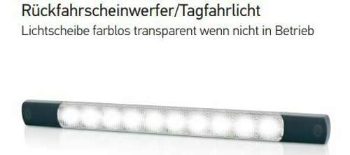

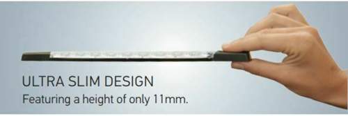

Vielleicht lässt sich ja diese LED Leuchte über dem Nummernschild montieren (in der Kante der Heckklappe das wo die Nummernschildbeleuchtung ist), sie ist nur 11mm hoch. Link
Optimaler wäre vielleicht im Stoßfänger da wo die Reflektoren sitzen?
Auch hier noch ein paar Beispiele...
Hella 980 889-011
Hella 980 889-011
