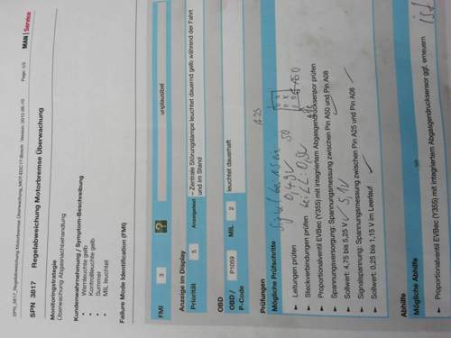

Grüßt euch!
Bei uns steht ein TGS Euro 6 in der Werkstatt mit dem oben genannten Fehlercode.
Mancats rät uns das Proportionalventil EVB zu erneuern...
haben wir gemacht.
Fehler "Regelabweichung Motorbremse Überwachung" popt bei Probefahrt erneut auf.

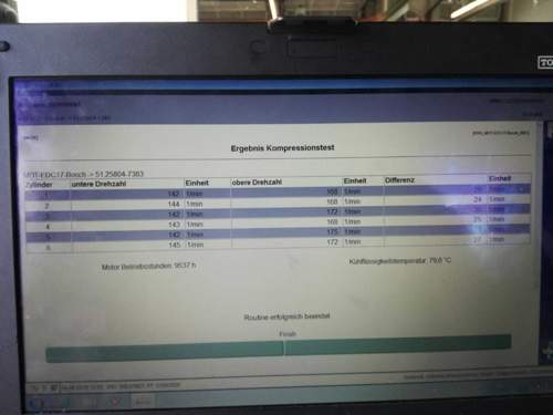

Ein Kompressionstest zeigt Unterschiede von 10 Umdrehungen zwischen den Zylindern.
In der Vergangenheit hatten wir Probleme mit den Injektoren und dadurch Verkoku gen der Ventile und AGR Kühler.
Kann das auch hierfür die Ursache sein?
Kollegialen Dank
Magggus
Ausdruck SPN

Die Differenz beim Kompressionstest der unteren Drehzahl wird bei 8° vor - 8° nach OT gemessen und sollte nicht mehr als 2 Umdrehungen überschreiten. In Euerm Fall (bis 5 Umdrehungen Differenz) sollte das Ventilspiel eingestellt werden. Bei mehr als 5 Umdrehungen wird ein mechanischer defekt vorliegen.

Ein Kompressionstest zeigt Unterschiede von 10 Umdrehungen zwischen den Zylindern. ????? oder Bar ? Drehzahlsensor OK ? OT Geber OK ?
Kannst ich so vorher auch noch nicht.
Img-20190605-wa0001
Könnte mir vorstellen das man so die Anlasserdrehzahl, wenn zu langsam erkennt. Oder bei starkem Kopressionsverlust was erkennt. Das muss uns mal ein Profi übersetzen.
Bei der Kompression wird der Motor gebremst. Hast du eine schlechte Kompression hast du weniger Drehzahländerung. Sind alle Werte ähnlich dann hast du auch einen ähnlichen Verschleiß im Motor. Geht ein oder zwei Werte komplett daneben stimmt etwas nicht. Dann kannst du immer noch ein Kompressionsdruckprüfer drauf schrauben und messen wieviel Bar Kompression vorhanden ist.

3813 .Starterüberwachung
3814 .Aufzeichnung der Ausschaltdauer des Steuergerätes
3815. Abgasgegendruck
3816. Abgasgegendrucksensor
3817. Permanente Regelabweichung Abgasgegendruck
3818. Abgasgegendruck Plausibilität
mfg

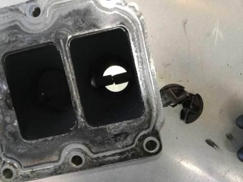

Vielen Dank für eure Denkanstöße!
So wie es ausschaut liegt es wieder am AG-Kühler.
Dort befinden sich Rückschlagventile die in unserem Fall durch kleine Metallstücke daran gehindert wurden sich zu schließen.
Nun die Frage.... Woher stammen die?!
Egal... Die Zukunft wirds zeigen ;-)

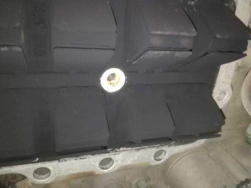

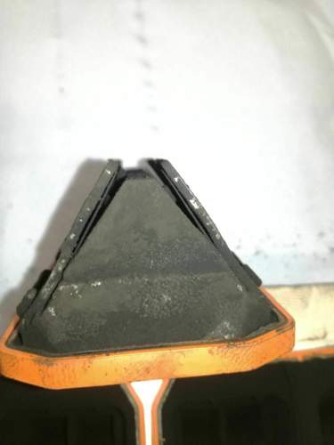

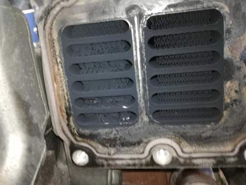

Sehr Interssante Bilder für mich,
weil so einen Schmarn haben Wir nicht.
Wenn ich den Ruß sehe wird mir Schlecht!
Metallpartikel könnten von einem vorherigen Turboschaden stammen+nicht Erneuerter Motorluftfilter???

Eine der beiden Klappen ist gebrochen!
Danke für eure Anteilnahme
Img-20190607-wa0001
Img-20190607-wa0000
Die Sperrklappen werden seit ein paar Monaten aus robusterem Material gefertigt und sollen dieses Problem ein für alle Mal beheben. Leider passierte es auch hin und wieder, dass Metallteile bis in den Motor gelangten. Da war dann die Reparatur etwas aufwändiger. 😁
