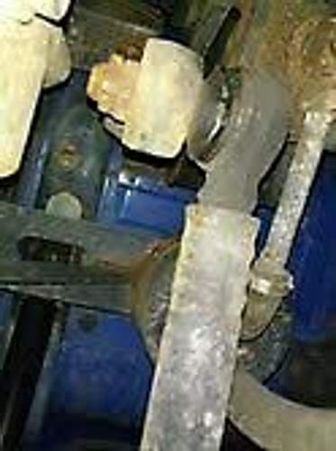

Hallo Freunde,
ich war mit meinem alten Schlachtschiff MAN 8.153 Bj, 94 beim TÜV und habe sogar die Plakette erhalten🙂
Allerdings hat er ein paar "Kleinigkeiten" entdeckt die ich bis zum nächsten TÜV machen sollte.
Die Druckluftbehälter sollte ich mal entrosten, sonst wirds mal teuer..... OK das schaff ich noch🙂
Die 3 Staubkappen ( über dem Differential ) sollte ich mal erneueren. Guckst Du - sind das Prüfanschlüsse wo die drauf sind bzw. was sage ich da genau bei der Bestellung ????
Und dann hat er die Staubmanschette ( Schubstangenbkopf ) moniert, weil die etwas eingerissen ist.
Frage: Kann ich die Staubmanschette selbst wechseln, einfach den Splint raus , Mutter aufdrehen und wechseln!!!???? Oder muss da was eingestellt werden ?
Danke und Gruß Rolf

Jep, Kappe für Prüfanschluß...manche verkaufen dir auch den ganzen Anschluß.
Mit der Manschette wirst du wohl Pech haben, irgendjemand hier hat schonmal versucht, die einzeln zu bekommen, kam aber nichts bei raus. Entweder du besorgst nen neuen Kopf inkl. Mutter und Splint oder gleich ne Schubstange. Außerdem wirst du wohl nen Abzieher brauchen,falls nicht ist der Kopf sowieso hin und muß neu.

Bei der Schubstange muss auch keine Spur eingestellt werden. Bei der Spurstange schon.
Wenn die Manschette am gepressten Kopf gerissen ist brauchst du eine neue Schubstange.

Das kann dir keiner sagen ob du das so runter bekommst. Es gibt Köpfe die fallen mit 2 Hammer schlägen raus, und es gibt Köpfe da zerstörst du 3 Abzieher und das Teil sitzt immer noch drin.
Warum sollte man die Manschette auch einzeln bekommen? Wenn Wasser in den Kopf läuft rostet der auf und ist dann früher oder später ausgeschlagen oder fest und dann ist der ganzte Kopf kaputt. Die Zeiten wo man da einzelteile wechseln konnte sind schon lange vorbei. Der einzelne geschraubte Kopf bringt dir auch nichts da dein Kopf vorne verpresst ist, der geschraubte sitzt auf der anderen Seite der Stange.

Schubstange kostet keine 200€ also sind das Peanut Beträge. Kann man sogar in einer LKW selbsthilfe selber erneuern.
Abzieher brauch man nicht umbedingt, zur Not löst man erst einmal nur die Mutter und kloppt dann auf den Hebel wo der Konus drinnen sitzt, wenn er sich nicht löst dann schräubt man die mutter halt wieder gegen und besorgt einen Abzieher.

Also hat das Gelenk weder Spiel oder noch sonst irgendwas, nur diesen einen kleinen Riss wie man auf dem Foto gerade noch so erkennen kann.

Eine gültige HU ist immer eine momentaufnahme. Also zum jetzigen Zeitpunkt ist das Fahrzeug ohne gravierende Mängel.
Klar kann es gut gehen und du kannst damit ein jahr lang fahren nur was ist wenn dort aus irgendwelchen gründen Wasser eintritt, da die Manschette ja kaputt ist und aufrostet und du die Schubstange in 6 Monaten bei 80kmh raus fällt. Dann kannst du am Lenkrad kurbeln wie du willst , die Lenkung wird nach rechts oder links einschlagen und du wirst alle splatt machen was sich in deiner Nähe befindet.
Mir ist das Risiko zu gross, aber das soll jeder selber entscheiden, nur hatte die Familie in die du vielleicht fährst keine Wahl.
