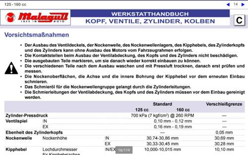

Hallo Leute,
ich habe einen Malaguti Centro 125 4-takt Roller mit 13500km, der meiner Meinung nach zu wenig Leistung bringt und der Kolben usw. schon am Ende ist. Jetzt habe ich auf eBay eine Airsal Zylinder Set auf 153cm3 gesehen und frage mich, ob das Set was bringt bzw. so funktioniert 20. Der Centro hat eine Einspritzung und kann daher an der Stelle meiner Meinung nach nicht optimiert werden. Was ist Eure Meinung oder Idee dazu?

Beim originalen 160er Zylinder könnte ich mir Vorstellen ,das eine Vorstellung beim Tüv keine grossartigen Probleme gibt ,sofern alle Scheine deinerseits vorhanden sind.
Im WHB steht das es keine Unterschiede gibt ,ausser Kubikzahl und Leistungsdaten.
der im WHB Motor angegebene Kompressionsdruck von 7 bar ist m.E. recht niedrig, selbst wenn man die geringe Referenzdrehzahl von 260 U/min berücksichtigt. Mit dem Elektrostarter wird i.d.R. eine Kurbelwellendrehzahl von ca. 500 ~ 600 Umdrehungen pro Minute erreicht.
Gruß Wolfi
PS: Eine nicht zu verleugnende Verwandtschaft zum CF Moto e-charm, welcher bspw. bei ATU schon mal als Explorer Wallstreet verkauft wurde, deutet auf einen “echten“ Chinaroller mit italienischem Label hin. 😁
Übrigens sind 80 km/h mit Gegenwind - je nachdem, wie exakt der Tacho anzeigt - für diesen Roller doch kein schlechter Wert; mit Rückenwind sind dann bestimmt locker 90 km/h drin. 😉

Die 80 km/h habe ich am Tacho gehabt, der im Schnitt 10km/h zu viel anzeigt 🙄
Die Werksangabe laut Zulassung wären 95km/h, wovon ich bei gerader Straße ausgegangen bin. Meine Vermutung ist einfach, dass der Kolben durch ist, daher die Idee mit dem Zylinder Set. Der Original Zylinder und Kolben rechnet sich nicht mehr bei dem Ding. Nach Teilenummern hat der 160er eine andere ECU und anderen Injektor. Nur die ECU kostet 260 Euronen 😁
