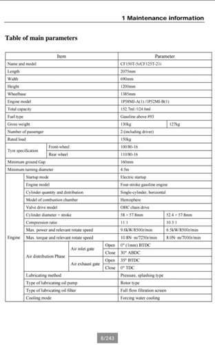

@69Andi
Hi Andreas,
du darfst getrost davon ausgehen, daß der Malaguti Centro ein Ableger des CF Moto e-charm ist.
Hab' dir einen Screenshot aus dem Service Manual des genannten Chinarollers beigefügt. Mit der dort angegebenen Motorleistung von knapp 9 PS (6,5 kW) für den 125-er Motor dürfte sich die Frage nach den bescheidenen Fahrleistungen erledigt haben.
Gruß Wolfi
PS: Bei der Kompressionsmessung - falls du bei deinem Centro eine durchführst - müßte das Manometer einen Wert von mindestens 11 bar (bei mechanisch intaktem Triebwerk) anzeigen, da das Verdichtungsverhältnis lt. Service Manual für den 125-er Motor bei 10,3:1 und für den 150-er Motor noch etwas höher bei 11:1 liegt.
Den Kompressionswert von 7 bar bei 260 U/min findet man übrigens exakt so auch im Manual des CF Moto e-charm; das ist m.E. die Mindestanforderung für einem “ausgelutschten“ Motor, damit dieser überhaupt anspringt.

@69Andi
Hi Andreas,
Gruß Wolfi
Den Kompressionswert von 7 bar bei 260 U/min findet man übrigens exakt so auch im Manual des CF Moto e-charm; das ist m.E. die Mindestanforderung für einem “ausgelutschten“ Motor, damit der Motor überhaupt anspringt.
Der Centro 125 hat aber 11PS und die 160er Version 12. Allgemein ist das Modell für seine schwachen Fahrleistungen bekannt. Hätte mich vorher genauer informieren sollen. Jetzt ist es zu spät :D

LG
Andreas, das ist reiner Etikettenschwindel.
Schau' dir mal das Service Manual für den CF Moto e-charm 150/125 an.
Gruß Wolfi
PS: Der 160-er Malaguti Centro hat 152,712191 cm³ Hubraum, da mache ich jede Wette - die Chinesen haben mit ihrer Bezeichnung 150 wenigstens korrekt abgerundet. :D
