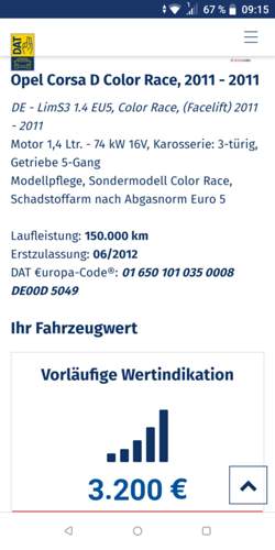

Hab grad mal bei Dat.de geguckt.... musste aber als Bj 2012 eingeben, weil 2011 nicht geht.
Screenshot-20231112
