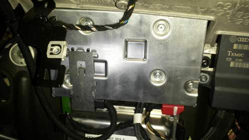

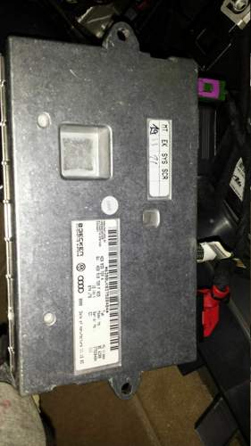

Hallihallo,
hab die HU gestern angeschaut, siehe Bilder.
Ist aber glaube ich die passende, Prduktion Ende 2003, BE6300

Bin mir nicht 100% sicher aber 6300 ist vom A6/4F.
Eine andere HU ohne FBAS kann man anschliessen allerdings muss der Komponentenschutz beim Freundlichen entfernt werden.
Dann läuft sie aber in dem anderen Fahrzeug nicht mehr und das entfernen des komponentenschutz kostet beim Freundlichen.
okdoki, aber wäre die Software dann nicht mit 4f.... Teilenummer?

6343 ist die HU für den A8/4D mit FBAS.
Wenns mit überbrücktem Wechsler soweit Funktioniert ist der auf jeden Fall def.
Was die HU betrifft die könnte ich dir Fahrzeug spezifisch anpassen.
Guten Morgen,
also vermutlich für den 4E, nicht den 4D, oder?
Ist meine dann tatsächlich vom A6?
