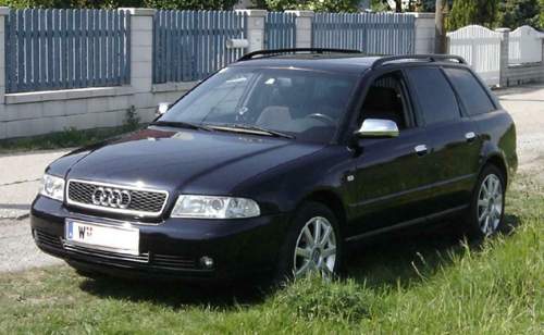

hallo ich will mir zu sommer neue felgen für meinen a4 kaufen allerdings weiß ich net genau welche am besten passen für mein auto habe das originale sportfahrwerk von audi drin und momentan 16 zoll alus drauf.jetzt bin ich am überlegen mir entweder die MAM8 oder die neuen rs4 felgen zukaufen entweder in 18 oder 19 zoll allerdings weiß ich net genau ob das mit dem originalen sportfahrwerk gut ausschaut oder eher wie aufgebockt.bin für jede antwort oder tipp dankbar

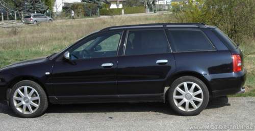

Also 19" mit orig. Sportfahrwerk sieht bei mir exakt so aus. (Ja er ist jetz tiefer)
Kannst du mir übrigens abkaufen wenn du willst, ich hol mir nächstes Jahr andere. Sind 225/35/19 auf Good Year Eagle F1 Asymmetric
also meinste ich brauche auf jeden fall ein neues farwerk.die felgen sind geil allerding will ich die net in schwartz passt glaub ich nicht so gut an mein auto aber danke fürs angebot
Ja es sei denn du willst nen Jeep fahren, ne also es sieht schon bescheiden aus. Hab den einfach noch 20 tiefer vorne hinten jetzt passts mir. Brauch nur noch andere Spurverbreiterungen, die 20mm schleifen dann doch sobald jemand hinten sitzt, dafür siehts besser aus.

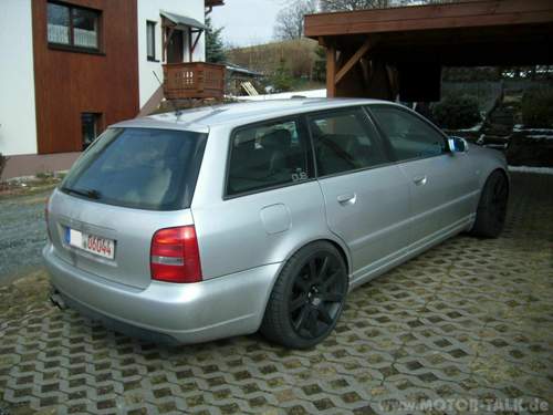

Hier dann n Bild vom Sommer..

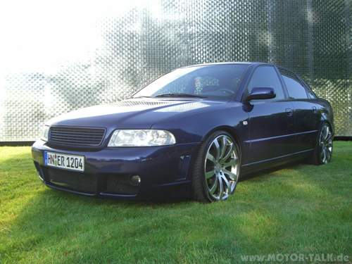

hi,
also meiner meinung nach sollte man ihn ein wenig tiefer legen...sieht besser aus, grade bei 19 zoll kommt er noch'n stück höher.

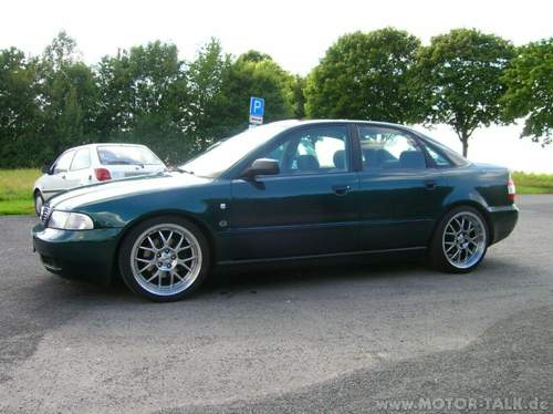

ich hab mir nen Gewinde eingebaut und habe 8 und 9x18 Rial Nogaro drauf mit 225/40 und 245/35er pellen.
kannst dir ja mal anschauen...
Gruß Icke

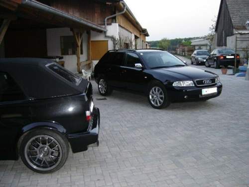

Hallo ich habe das gerade von dir gelesen mit den Felgen 18 oder 19 zoll passen auf jeden fall ganz gut drauf aber wie schon erwähnt würd ich ihn noch was tiefer legen sonst sieht das ziemlich beschissen aus.Fahre selber A4 b5 avant 2,8 quattro ich habe bei meinem auch ein KW Stufe 2 Gewindefahrwerk
mit dem kamm man natürlich optimal die Felgen mit reifen anpassen(8,5x18 vorne mit 215/35 und hinten
10x18 mit245/35
BBS Le mans felgen.

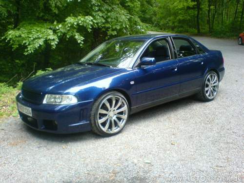

Hallo
Habe mal ein Bild von meinem mit 18Zoll (ET20) ( jetzt Pulverbeschichtet ) und Gewinde. Habe ihn wieder etwas Höher gedreht da mir das zu Tief war.
Bild 2 Sind die Felgen die ich zur Zeit nur als übergang drauf habe 18 Zoll mit ET56 und 25mm Platten. Habe leider kein Bild wo das Auto mit drauf ist.
