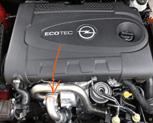

Bis Freitag letzter Woche. Dann ist mein BiTurbo wieder im Notlauf gelandet und hat mich zum Verkehrshindernis degradiert.
Aus-An, keine Änderung. Springt an, geht sofort wieder aus, und dann im Notlaufprogramm wieder an mit dem freundlichen Hinweis "Fahrzeug demnächst warten".
Also wieder zum FOH, auslesen, und (Überraschung) wieder der Differenzdruck-Fehler.
Einziger Unterschied zum letzten Mal: Der Fehler ließ sich wohl auch nicht mehr löschen, der Defekt hat also weiter bestanden. Gut für die Fehlersuche, dachte ich mir.
Dieses Mal hat dann einer aus dem Technikcenter ein Auge drauf geworfen und eine defekte Dichtung am Turbolader ausgemacht. Ist eine Flansch-Blechdichtung, wo genau die saß, weiß ich leider nicht.
Falls da besonderes Interesse bestehen sollte, ich habe die defekte Dichtung mitgenommen, könnte ich ein Bild von machen.
Danach ließ sich dann auch der Fehler löschen, schonmal ein gutes Zeichen.
Und laut dem Herrn aus dem TC soll das auch logisch zusammenpassen.
Nunja, ich hoffe mal, das war es jetzt und dass mir der BiTurbo jetzt ein so verlässlicher Partner wird wie unser ST mit dem normalen 2.0CDTI.

Wa as wirklich die Lösung?
Welche Dichtung war das?
Also seither hatte ich das nie wieder.
Ich habe allerdings auch zeitgleich meine Fahrgewohnheit dahingehend geändert, dass ich nicht mehr fast permanent auf "Sport" fahre.
Es wäre auch denkbar, dass der Sportmodus das Ausbrennen blockiert (denn während dem Ausbrennen geht schon deutlich weniger vorwärts) und das alles auch deswegen immer zu gegangen ist. Glaube ich allerdings nicht, denn ab und zu wollte der ja ausbrennen, das wollte ich aber nicht verschweigen.
Die Dichtung war in dem nach oben führenden Turbo-Rohr vom kleinen Lader, das einen bei geöffneter Motorhaube quasi direkt ankuckt:
Dichtung-astra
