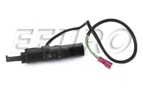

Nächste Frage: Arbeiten auf beiden Seiten des Gestänges zwei Hydraulikzylinder? Rechts sehe ich zwei, links dagegen nur einen und anstelle des zweiten ein teil was ich so nicht identifizieren kann, ist auch teleskopisch, sieht aber nicht nach Kraftübertragung aus, eher wie ein Endlagenschalter, siehe Bild, was macht der?
Der Endschalter sagt dem Verdecksteuergerät in welcher Position sich das Dach befindet. Auch bei beidseitig gerissenen Seilen öffnet das Dach normalerweise. Man muss es dann anfangs nur händisch hochdrücken. Dir fehlt sehr wahrscheinlich Hydrauliköl bzw. irgendwo ein Leck, sodass nicht genügend Druck aufgebaut werden kann.

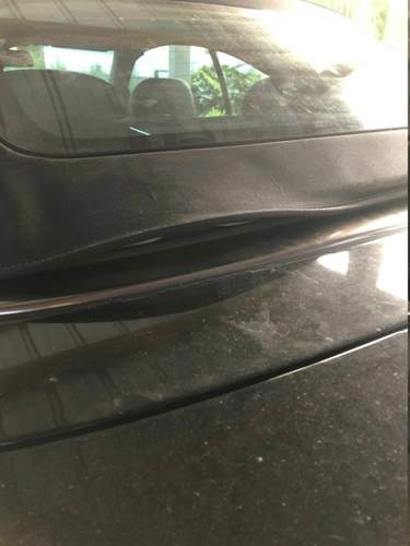

So, Problem fast gelöst.
War, wie Walter richtig vermutet hatte, der Endlagenschalter vom Stoffbügel, funktioniert jetzt. Leider hab ich jetzt folgendes Bild, wenn sich der Stoffbügel in den Verdeckkasten gesenkt hat und das Verdeck oben drauf drückt, springt am untersten Verdeckrahmen unterhalb der Heckscheibe der Stoff mit der eingearbeiteten Kunststoffleiste aus der Führung. Kann das an zu straff gespannten Spannseilen liegen? Hatte ich vorgestern nachgespannt, aber wirkt sich das ganz hinten unter der Heckscheibe aus? Siehe Foto
