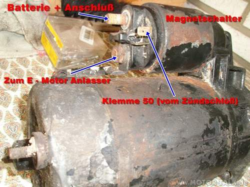

neulich ist mein Bus direkt nach einer Fahrt nicht mehr angesprungen, nur noch ein winziges gurgeln war im ersten Moment zu hoeren, dann nichts mehr, kein klicken.
Batterie ist OK, also vermute ich ein Problem am Magnetschalter, da
-Kontrolleuchten leuchten hell beim Zuenden
-die Spannung an "Klemme 50" (das gesteckte Kabel, hab eine Litze mit reingesteckt zum Messen) ist 11.5 Volt (die Vorgluehanlage ist ja aktiv in dem Moment)
-hab auch mal mit einem anderen Kabel den Pluspol der Batterie mit Klemme50 verbunden, noch nicht mal ein kleiner Funken beim Verbinden... sollte der nicht einiges an Strom ziehen wenn er funktioniert?
Na ja, meint ihr es besteht noch die Hoffnung dass da nur irgendwas verklemmt ist was sich wieder losruettelt wenn man mal anschiebt?

Ich denke er meint den Anlasser,Klemme 50 = Magnetschalter.
Bau den Anlasser mal aus und schau dir die Anschlüsse genau an.
Evtl. ist da "alles" oxidiert,gerne vergammelt auch das kurze Kabel vom Magnetschalter zum Anlassermotor.
Den Magnetschalter kann man leicht vom Anlasser trennen und dann gucken,säubern,fetten usw.
An den Massekabeln könnte es auch auch liegen.Batterie zum Motor oder das vorne am Getriebe.
Viel Erfolg 😉
mfg.-Trom

Oh ja. Das kleine, gemeine Kabel, das oxidiert standardmäßig durch. Ist aber leicht festzustellen. Wenn alles wegbröselt, ist es zu spät 😁 Bei meinem "Test Anlasser für Werkstattzwecke" habe ich es einfach durch einen Kupferstreifen ersetzt. Ansonsten werkelt im Motorraum ein Anlasser für 60€ (eBay) seit etlichen Monaten zuverlässig. Evtl. wäre das auch eine Möglichkeit, sofern eine Adresse zum zuschicken vorhanden ist?

Ja auf jeden Fall Magnetschalter am Anlasser. Der klickt eben nicht, und schaltet dadurch wohl auch nicht den Anlasser
Das werde ich wohl mal machen, fange aber erst mal mit dem Magnetschalter einzeln an - scheint mir weniger kompliziert. Bei der linken Befestigungsschraube des Anlassers haengt naemlich noch so ne Platte mit drin, ich frag mich ob das wohl der "Kupplungs-Nehmerzylinder" ist wie es im "Jetzt helfe ich mir selbst" heisst. Muss wohl auch ausgebaut werden "oder etwas zur Seite biegen" - scheint mir beides nicht so ganz einfach
Das kurze Kabel zum Anlassermotor hab ich noch gar nicht gesehen, aber man kommt halt auch so furchtbar schlecht ran. Heisst das dass dieses Kabel extra abgenommen werden muss, wenn man den Magnetschalter einzeln ausbaut? Oder ist es zusammen mit dem dicken Pluskabel von der Batterie aufgeschraubt?
Daran hab ich jetzt auch gedacht. Der Magnetschalter hat eine besonders dicke Rostschicht ringsherum! werde vielleicht einfach mal eine Starthilfekabelzwinge so richtig schoen reinkrallen und mit Minus an der Batterie verbinden - vielleicht tut das schon was.

Tja Leute, ihr habt's natuerlich schon gewusst: Das dicke Kabel zwischen Magnetschalter und Anlasser ist direkt am Anlasser durchgerostet!
Jetzt stellt sich nur die Frage, wie das reparieren? laesst man ein neues in einer Werkstatt anschweissen? an der Anlasserseite ist es ja nicht geschraubt, sondern direkt an der dicken Fahne dran...
Ausserdem frage ich mich ob ich bei der Gelegenheit doch nochmal in den Magnetschalter reinschauen sollte, das einzige was mich davon abhaelt ist dass die Kreuzschrauben schon ziemlich uebel aussehen...
Ach ja, ich hab' auch festgestellt dass der Magnetschalter 4 Anschluesse hat, zwei dicke Schrauben und zwei duenne Steckfahnen. Nun hab ich das Klemme50 Kabel blind abgezogen - zwar scheint mir ziemlich klar an welche Fahne ich es wieder ranstecken muss (die mit geringem Widerstand gegen Masse - die andere scheint sehr hochohmig zu sein), aber wozu ist der 4te Anschluss normalerweise da?
