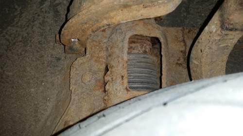

Stoßdämpfer Aufnahme Hi/Re, was soll das sein ? Oben, unten, Achsschenkel, Domlager ??? Bild vielleicht ?
so sieht das aus, der Dämpfer klappert also oben frei herum...
Die Aufnahme ist angeschraubt und hält (normalerweise...) Dämpfer und Feder.

Ach das ...
Hyundai/Kia 55330-38601 (links) und 55360-38601 (rechts).
Gibt es bei Amazon, Avto.pro, Aliexpress, 2407.pl und anderen.
Die Kosten für 2 Stück übersteigen aber wahrscheinlich den Restwert deines Fahrzeugs, wenn ich mir die Bilder so ansehe. Ist dein Hilfrahmen vorne dann nicht auch schon durch - oder kam der schon neu ?
Herzlichen Dank, das sollte mir (bzw. meinem Schauber) weiterhelfen.
