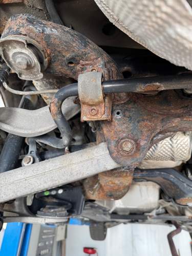

Etwas nach hinten blättern; da habe ich vor fast 5 Jahren einige Unterbodenbilder gepostet. Jetzt, nach 4.5 Jahren ist die Achse durch. Das Fahrzeug ist fast 15 Jahre alt.
Btw: Das einzige, was noch fehlt, sind neue Schrauben. Gibt es irgendwo ein komplettes Paket von neuen Schrauben für die Hinterachse?
Die wirst du einzeln kaufen müssen.
So, nach einiger Zeit melde ich mich wieder. Neue Achse ist drin.
Prinzipiell ist alles nach Plan verlaufen. Wenn etwas nicht gelöst worden konnte, habe ich es einfach mit der Flex aus der alten Achse rausgeschnitten.
Querlenker hinten wurden weiterverwendet. Die Stabis hinten musste ich erneuern. Die waren einfach Fritte.
Pflicht sind zwei Getriebeheber. Ohne die kann man die Arbeit vergessen. Ohnehin schon schwer genug, die neu bestückte Achse mit allen Lenkern etc, wieder hochzuheben. Überhaupt beim Quattro mit den Hinterachsdiff und den Antriebswellen.
So, nun kommt der Audi A5 B8 meiner Freundin dran. Gott sei Dank ist das ein 2WD. Somit etwas einfacher. Beim Getriebeheber sind in der alten Achse zwei Löcher entstanden. Es war also schon Gefahr in Verzug. Das Plastik an der Achse kommt nicht mehr rauf. Verschlimmert die Situation, weil das Salz nicht mehr rauskommen kann und es dann wieder gammeln wird.
Die Bilder sagen mehr als 1000 Worte. Arbeit um die 10 Stunden.

Sind dieser Plastikabdeckungen nur beim A5 oder nur 2WD?
Die Plastikabdeckungen bzw. den Steinschlagschutz hast du bei jeder Achse. Hier beim A4 Quattro und auch beim 2WD. Die Achsen beim A4 8K und Audi A5 8T sind komplett identisch. Unterschiede nur zwischen Quattro und 2WD wegen des Diffs.

Meiner mit 2WD hatte diese Plastikabdeckungen an der Hinterachse nicht. Die Achse wurde im Neuzustand konserviert.

Aus Interesse, weil der Zustand ja wirklich katastrophal war: wohnst Du oder ein Vorbesitzer an der Küste oder im Gebirge?
ich wohne in Österreich, besser gesagt in Kärnten, Nähe Wörthersee.
Ich pendle so ca. 3-4x in der Woche nach Graz und da ist ein Autobahnteilstück, das fast auf 2000m Seehöhe liegt. Also wenn es herunten regnet im Herbst/Winter, dann schneit es dort meistens schon.
Da werden Tonnen von Salz verstreut, was sich nach 14 Jahren bei der Achse widerspiegelt. Auf der Achse selbst sah ich lauter kleine weiße Flächen. Das ist Streusalz.
Mein Plan ist, die neue Achse und Unterboden mit Mike Sanders zu behandeln. Dann sollte alles viel länger halten.
Es ist ein Akt, die Achse zu tauschen, aber hinterher ist es kein Drama. Ich hatte das Glück, dass keine außerplanmäßigen Dinge passierten - Schrauben habe ich fast alle erneuert. Spurstangen waren tot und wurden erneuert, Querlenker habe ich weiterverwendet.
Kein Grund, das Auto wegzuwerfen, wenn sonst noch alles passt. Motorisch mit den 325.000km noch top.
Wie geschrieben: Der A5 2WD kommt noch dran in den nächsten Wochen. Achse ist schon bestellt. Wenn es euch interessiert, mache ich gerne wieder ein Resümee. Bin gespannt, wie die aussieht.

Ok, dann hast Du also die ganze Achse komplett runtergenommen und dann alles abmontiert und umgebaut?
Ja, genau. So würde ich es auch jeden raten.
Zwei Getriebeheber ran, die Achse lösen und runterdrehen. Vorher die Dämpfer raus.
Bei Quattro würde ich raten, das komplette Diff samt Antriebswellen so zu lassen, wie es ist. Die Antriebswellen am Diff angeschraubt lassen und als 1 Teil in den neuen Rahmen einzubauen. Das erspart einiges an Arbeit.
Einzige Schwierigkeit: Die Achse dann im zusammengebauten Zustand wieder auf die Getriebeheber zu stellen. Das ist speziell bei Quattro wegen des Diffs etc. extrem schwer. Mir tut jetzt noch das Kreuz weh.
Wenn jemand einen Stapler hat, der ist klar im Vorteil.
