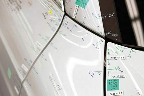

Völlig richtig. Wir haben exakt die gleichen Beobachtungen gemacht.
Dazu wurden u.a. bereits über 36 verschiedene Modelle der BR205 begutachtet u. wir hatten bisher nur 2 Exemplare, bei denen wir keine schiefe Fuge gefunden haben. Speziell die sogenannten Nullfugen am Übergang zum Stoßfänger sind oft auffällig, ebenso wie die im Bereich der A-Säule u. unterhalb der Türen. Das ist kein kleiner Unterschied z.B. zum Audi A4, sondern ein signifikanter, denn dort ist das Verhältnis fast umgekehrt. Bei hellen Farben deutlich leichter u. schneller erkennbar.
Wer also die Fehler seiner neuen C-Klasse nicht so deutlich sehen möchte, ist schlau beraten wenn er sie in schwarz nimmt. 😉
Karosseriebauer im Werk Bremen wissen das schon lange, dass sie hier qualitativ immer noch hinterher-hinken. Aber wie haben die uns das seinerzeit so schön erklärt "... mit den gegenwärtigen technischen sowie Arbeits- u. Produkt-politischen Vorgaben, wird der Rückstand zu Audi in einigen Bereichen des Karosseriebaus noch bleiben."
Also Defizite wurden zwar zugegeben, aber zugleich auch etwas eingeschränkt, gemeint war hierbei auf Nachfrage, daß die technischen Einschränkungen offenbar nicht bei allen Modellreihen in der Produktion gleich sind. Ob es nur an einzelnen Modellreihen liegt oder an verschiedenen Produktionsstraßen wurde uns nicht konkret beantwortet.
Aber zumindest die Fugenbreite sei gegenüber dem W204 schon insgesamt schmaler geworden, wurde uns stolz erklärt.
Stimmt. Speziell im Bereich der Fuge bei der Haube u. den vorderen Kotflügeln über dem Radlauf, ist zumindest das sichtbar u. messbar für die BR205 positiv zutreffend.
Fugen-messprotokoll

@Protectar : sehr interessantes Foto mit dem Fugenmaß. Gibt es da noch mehr? Gerne auch per PN.

Ja gerne.
Anbei vorbildliche Vorgehensweise bei Audi, wo die sogenannten Ist-Werte per Scanner mit dem Soll-Wert abgeglichen werden (Bild 1). Insgesamt gibt es bis zu 4000 Messpunkte z.B. an einer C-Klasse Karosserie, bestehend aus Anschlussmaßen, Prozessmaßen u. Funktionsmaßen u. natürlich inkl. der neuralgischen Punkte.
Da nach meiner Kenntnis, Mercedes auch eine 3D Abtasteinrichtung zur Qualitätssicherung einsetzt, ist nicht direkt nachvollziehbar, wieso so viele Abweichungen bei der BR205 anzutreffen sind. Außer natürlich, das es eine stärkere Spezifikations-Spreizung im Toleranzmanagement der Qualitätssicherung bei Daimler gibt.
Wir haben bei unserer Mängel Analyse der BR 205, meist nur die einfache manuell-optische Spalt-Bündigkeitsmessung (Bild 2) durchgeführt, weil es bei den etwa 300 Fahrzeugen einfach viel schneller ging. Der bisher jüngste vermessene W205 war in KW32 produziert worden u. hatte die gleichen Abweichungen, wie KW14.
@ Landgraf,
wenn es dich interessiert, sende ich Dir auch eine Patentschrift von 2012 für das neue sehr genaue 3D Verfahren zur Ermittlung von Spaltmaß und Bündigkeit von Karosserieteilen.
Fugenmessung-6-2014
