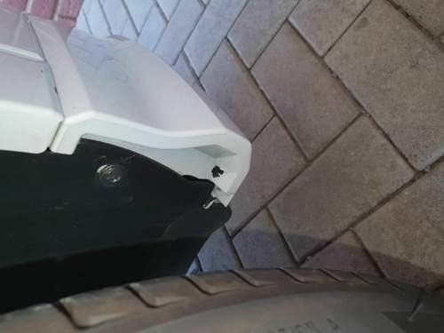

Stoßfänger S line. Habt ihr das auch?
Beidseitig blättert das Lack ab....
Uiuiui, das ist aber heftig..🙄
Stellt sich die Frage ob der Bereich überhaupt hätte Farbe bekommen sollen,
Würde sagen wenn es bis zu dem sichtbaren grad noch sauber abblättert ist alles wieder in ordnung
Audi meinte das gehört nicht lackiert dahet würde mich mal interessieren ob es bei anderen lackiert ist
@Sleepwalker88 schrieb am 30. Juni 2019 um 14:08:07 Uhr:
wenn dies vorne ist, dann ist es bei mir auch lackiert.
War gerade in der Garage schauen, bei mir sieht es ganz in Ordnung aus.
Sowohl vorne als auch hinten.
