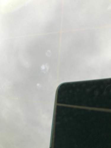

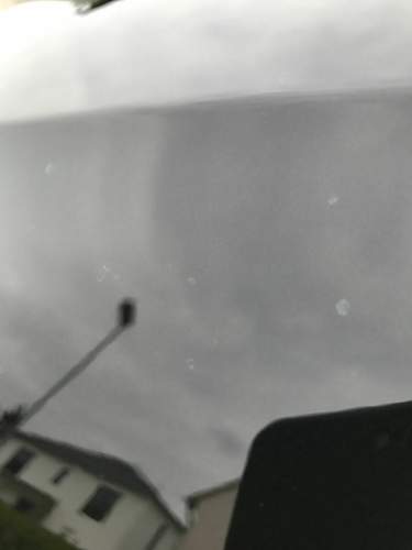

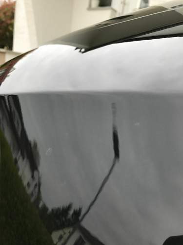

habe meinen Cupra jetzt seit einer Woche. Habe heute das erste mal mit der Hand gewaschen und komische Lackeinschlüsse gesehen. Diese sind Ringsum, selbst auf der Heckscheibe sind es jede Menge. Habt Ihr eine Ahnung was das sein könnte? Habe mal Bilder angehängt, hoffe es geht. War schwer zu Fotografieren.

am 21. April 2017 um 18:50
Sieht aus als wenn irgendetwas die Oberfläche angeätzt hat. Würde zum :) fahren!
Normal ist das nicht:(
War dir das nicht bei der Abholung aufgefallen??
Sowas müsste dem Autohaus auch auffallen bei der Übergabe.
Die bereiten das Auto normal noch auf.
Würde das auch sofort melden.
Kann mir aber gut vorstellen, dass die beim ersten mal sagen, dass das Einflüsse von außen sind ( Vogeldreck usw), davon nicht abservieren lassen und hartnäckig bleiben.
am 21. April 2017 um 19:01
Ich hatte auch einmal so etwas Ähnliches, da war ein Betonmischer an meinen Auto vorbei gefahren und der hatte seine Schütte nicht richtig geeinigt. Überall dadurch Ätzflecke durch die Betonspritzer an der Seite und auf dem Glas.....zum Glück war es eine alte Möhre die ich nur 2 Monate zum Übergang hatte.
Ist mir nicht aufgefallen, man sieht es auch nur wenn man sich vor das Auto kniet. Der Lack fühlt sich an den Stellen sehr rau an. Die Heckscheibe und die Außenspiegel sind am schlimmsten. Ich habe erst 300 km drauf. Mein Auto hat die ganze Woche in der Garage gestanden, da ich keine Zeit zum Fahren hatte. Die Rückenlehne vom Fahrersitz (Schalensitz) ist auch seit heute am Knarzen.
Ich werde nächste Woche mal beim :) Vorsprechen, bin mal auf die Reaktion gespannt.
