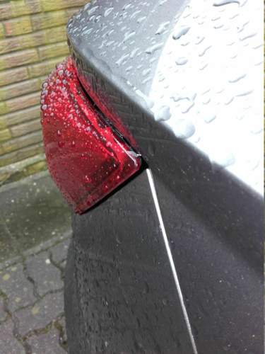

bisher gab es nur Kleinigkeiten die durch den Händler zügig behoben wurden.
Nun habe ich Feuchtigkeit in der rechten Rückleuchte entdeckt und heute reklamiert. Der 🙂 machte Fotos und will dann eine Antwort von SEAT abwarten, ob komplett ausgetauscht oder nur abgedichtet werden darf 😕. Ich kann mir aber nicht vorstellen, dass an den LED Leuchten etwas abgedichtet werden kann/darf.
Außerdem habe ich heute noch einen Wassereinbruch an der Beifahrertür beanstandet. Tritt immer mal wieder nach ergiebigen Regenfällen auf, obwohl das Fahrzeug auf einer ebenen Fläche abgestellt wurde. Das Wasser leckt dann zwischen Tür und Türverkleidung auf die Dichtung und von dort läuft es dann innen über den Schweller auf die Fußmatte. Merkwürdig ist nur, durch kräftiges Waschen mit dem Gartenschlauch lässt sich die Undichtigkeit nicht simulieren.
Am 29.1. hat mein X-Perience nun einen Werkstatttermin, mal sehen was dabei rumkommt.
Handelt es sich bei den Problemen um "bedauerliche Einzelfälle", oder sind das bekannte "Leiden" des 5F?
Gruß Oxebo

So, mein X-Perience ist aus der Werkstatt zurück. Die rechte Rückleuchte wurde durch ein Neuteil ersetzt.
Nach Aussage der Werkstatt wurde die Verkleidung der Beifahrertür entfernt, und dann ein Clip neu eingedichtet. Von dort waren wohl Wasserlaufspuren zu sehen. Die Tür soll jetzt dicht sein, ich werde es die nächsten Tage beobachten, Regen soll es ja genug geben🙂😁.
Der Meister machte mich noch darauf Aufmerksam, dass das Abdichten der Tür eine Kulanzregelung der Werkstatt sein soll😕, SEAT zahlt bei Wassereinbrüchen angeblich nur bis zu einem Fahrzeugalter von 1 Jahr! Meiner ist nun schon 15 Monate alt.
Dann stellt sich mir natürlich die Frage: Wozu haben die Fahrzeuge 2 Jahre Garantie?
Gruß Oxebo

Montag werde ich in der Werkstatt trotzdem wieder auf der Matte stehen, keine Ahnung welcher Praktikant die Rückleuchte eingebaut hat, eine Waschanlagendurchfahrt wird die so sicherlich nicht schadlos überstehen.

Suche dir eine andere Werkstatt.... das ist glaube ich besser!
Alleine schon wegen der Garantieaussage... und dann noch unfähig eine Rückleuchte passend zu montieren🙁
Ist ein großer Händler hier bei uns, mit mehreren Filialen. Ich weis nicht ob es immer noch stimmt, vor einigen Jahren war es jedenfalls der größte SEAT Händler Deutschlands.
Bei der Fahrzeugübergabe mußte ich schon den Ausschnitt in der Stoßstange für die Ahk bemängeln.
Den Verkäufer fragte ich damals: Gibt es den Ausschnitt auch in gerade?
Der untere Teil der Heckstoßstange wurde daraufhin ersetzt.
