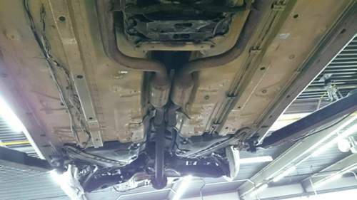

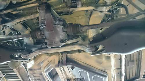

Hi!
so sah es bei mir aus. Natürlich in den Hohlräumen, Heckklappe Türen usw.. auch gewachst.
Dsc-0330
Dsc-0331
Dsc-0334
+5
Und der Vorteil war das ich direkt eine abschwenkbare Anhängerkupplung mit dem C63 Heck nachgerüstet habe.
wenn man einmal dran ist, fällt ein alles leichter.
