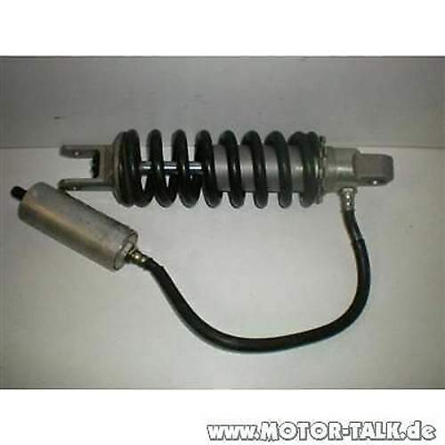

Das Zentralfederbein der GV73 ist luftunterstützt. Vermutlich bringst Du da was durcheinander.
Ich kenne mich da nicht so gut aus, aber ich denke, Gasdruckbeine, wie Du sie meinst, z.B. von Öhlins oderfWhite-Power sind was Anderes als so ein Luftikus.
Bei Luftunterstützung (z.B. auch in einer Gabel) werden Drücke im 0, x bar - Bereich verwendet. Das kann ein Schlauch durchaus ab. Was für Drücken hält denn ein Bremsschlauch stand ?
Das Bild ist aus dem web, nicht verfälscht oder von geheimen Mächten manipuluiert und zeigt das Beinchen der GV 73.
Du kannst mir also vertrauen, an der schönen Gixxer ist alles genau so, wie es sein muss. 😉
