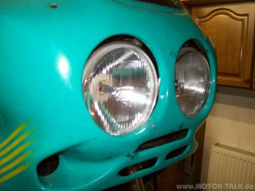

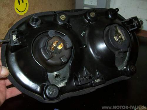

@haminze: Ich bin Deinem Gedanken gefolgt und habe die Scheinwerfer auf das Original-Gehäuse der 11er umgebaut. Alles schön geputzt, blaue H1 und nen Osram Nightbreaker verbaut und montiert.
Ich habe allerdings zwischen den beiden Gehäusen keinen Unterschied feststellen können. Auch die Suzuki- Teilenummern waren identisch.
Wie nicht anders zu erwarten, passte das hinterher wieder nicht.
Ich habe leider kein Foto von der Kanzel, bevor ich sie abgebaut habe, aber da alle Befestigungslöcher passen, auch die der Scheinwerfereinheit, würde ich davon ausgehen, dass das vorher schon so "aufgesetzt" war. Das bleibt natürlich nicht so. Ich denke, ich muss die vorderen Halterungen etwas nachbiegen und die hinteren am Kopf neu machen. Die sind zu kurz.
Allerdings will das vorher mit dem neuen Lenker probiert sein, ob der dann noch frei durchgeht.
Dazu muss erst das Hinterrad rein, sonst schmeiß ich den Eimer von der Bühne, wenn ich am Lenker rummache.
Ich hab mal ein paar Fotos gemacht.
100-6490
100-6493
100-6494
+4
Könnte es denn sein, dass die Original-Scheinwerfer schon nicht mehr original waren?
Ich kann leider die Teilenummer nicht lesen um das zu überprüfen.

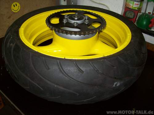

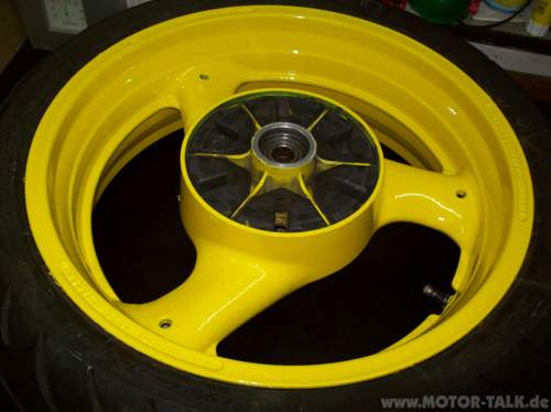

Dann mache ich mal weiter:
Das Hinterrad ist fertig. Muss nur noch ganz aushärten (Bis morgen)
Sieht geil aus.
Kosten: 100 ml Buntlack gelb, etwa 5 Euro, 100 ml Klarlack, 50 ml Härter 2,50 Euro (1,5 Liter kosten 25)
Macht 7,50 Euro.
4-5 Stunden Arbeit.

Das Motorrad ist Bj. 89, ziemlich umgebaut, die Verkleidung ist ja auch von Roland Gimbel und nicht original. Insofern spielt das ja keine Rolle, ob der SW von einer 750er oder einer 1100er ist. Jedenfalls ist der "neue" Scheinwerfer nebst Gehäuse mit dem alten identisch. Und wenns vorher gepasst hat, frage ich mich natürlich, weshalb es jetzt nicht mehr passt. Ich habe nichts verändert.
Ich gehe also mal davon aus, dass das vorher schon nicht richtig gepasst hat und ändere das.
Beide Gehäuse tragen die Nrn.: Koito 110-32374, Suzuki Nr. 3510-53 und 3510-55.

Zur Lackerei muss ich nochmal fragen, was Du mit den Wuchtgewichten gemacht hast. Ich kann keine erkennen. Abgemacht und hinterher neu wuchten - oder sind sie übergepinselt?
Themenstarteram 29. Dezember 2013 um 16:51
Es waren interessanterweise nur zwei Klebereste vorhanden. Keine Gewichte. Hat mich auch gewundert, ist selten, dass so ein 180er auf Uraltfelge genau wuchtig ist.
Am Vorderrad, das ich nur geputzt habe, fanden sich auch keine Gewichte. Das werde ich wohl auch nochmal schnell ziehen und auf die Maschine stecken.
Respekt, K2, dass Dir sowas auffällt. Das zeugt von analytischem Verstand.
Ich lass den Schlappen morgen mal auf der Wuchtmaschine laufen, wenn man nachwuchten muss, werden nach Möglichkeit Steckgewichte auf der Mittelnaht verwendet. Wenn geklebt werden muss, wird Klebepunkt und Gewicht markiert/notiert, geklebt wird aber erst, wenn der Klarlack 6 Tage gehärtet ist.
Im Übrigen auch ein Grund, weshalb ich mich entschlossen habe, dem Acryl-Buntlack eine 2-K Klarlackschicht zu verpassen. Die wird glashart und ist beständig gegen Lösungsmittel.
Na ja, wenn ich ehrlich bin, gefällt mir die Lackiererei bei montiertem Reifen und um das Ventil herum eigentlich nicht. Deshalb trug mich der Gedanke zu den Wuchtgewichten. Aber wenn Du das noch wuchten (lässt) ... passt es zum Low-Budget Projekt.
