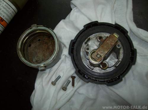

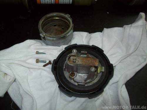

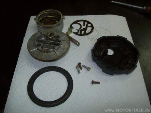

Der Tankdeckel hat aufgegeben. Die Schließzunge war schlicht am Deckel festgerostet. Mit leichter Gewalt mit einem alten Yamaha- Schlüssel ist es gelungen, den Deckel abzubekommen. Danach habe ich ihn zerlegt und geschallt. Geschmiert und zusammengebaut, wartet er auf seinen Einsatz im neuen Tank.
Am Besten zeige ich das auf Bildern:

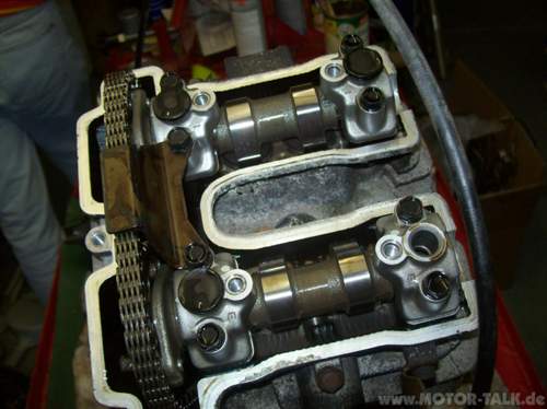

Das ist keine 55V, TDI-Biker. Die wurde nur bis 1990 gebaut. 91 bis 95 ist 3YT. Ich habe mich übrigens vertan: Ist EZ 1993. Ursprünglich 13 kW, durch Änderungen der Ansaugstutzen jetzt 20 kW.
Der Motor war heute offen. Beide Nockenwellen sehen aus wie neu. Der Motor bald auch. 😉

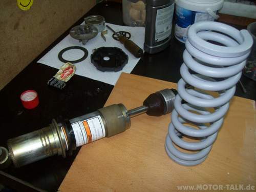

Stoßdämpfer

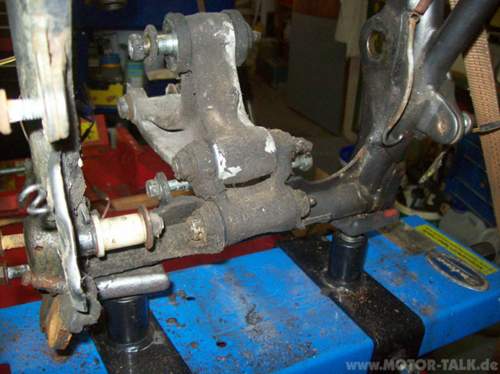

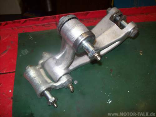

Wie hast du die Umlenkung so sauber bekommen?? 😰😰😰
Waschbenzin?
Die Umlenkung hat tatsächlich Schmiernippel!

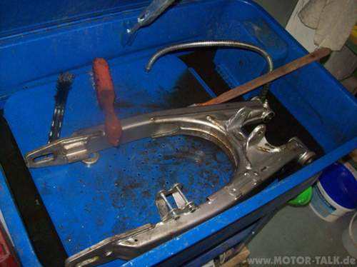

Waschbenzin?
Siehe Seite 3, 15;37 Uhr, Bilder. Da stand der gesamte Rahmen im Reinigungsgerät. Ich habe ein Teilewaschgerät mit 40 Liter Inhalt. Spezialreiniger. Ungiftig und nicht brennbar. Ich zeige es nochmal am Beispiel der Schwinge.
In der Tat haben drei der Bolzen Schmiernippel, die zur Mitte der Achse führen.

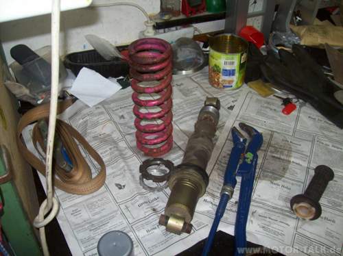

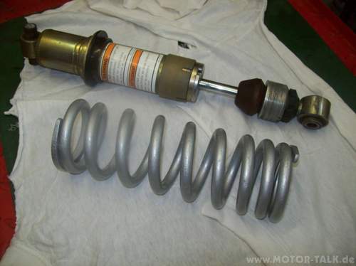

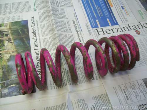

@gullof: Ich teile Deine Befürchtungen nicht. Das ist nicht die erste Feder einer Enduro, die ich lackiere.
Das hält. Der Lack platzt nur dann ab, wenn es drunter rostet. Deshalb sind Vorbereitungen wie gründliches Entrosten, abschleifen und grundieren wichtig.
Ich zeig dazu mal ein paar details, ich schmiere die Farbe nicht einfach drauf, in der Feder stecken alleine 2 Stunden Arbeit.
Die wanderte zuerst ins Ultraschallgerät mit Zitronensäure, das löst schonmal viel. Dann wird zweimal nass geschliffen, zweimal grundiert und dann erst lackiert.
Das Ausschneiden des Tankdeckels wäre die letzte Option gewesen und einem Versagen gleich gekommen.
Ich hatte auch eingangs mal gesagt, dass eine wichtige Eigenschaft, die man für solche Arbeiten mitbringen muss, Geduld ist. Die zahlt sich meist aus.
Mit eben jener Geduld habe ich jetzt die Feder noch einmal angepinselt, die Schwinge in den washer gesteckt und Seitenständer und Krümmerrohre mit Rostumwandler behandelt.
Was ist das für ein Reiniger?
Und bis wann soll das Projekt fertig sein?
D 2100. Flammpunkt 70 Grad. Ich kann mir unten in der Hobby-Werkstatt im Haus keine 40-Liter - Wanne mit feuergefährlichem Zeugs erlauben. Auch nichts, das stinkt, das gäbe Ärger mit Frau sammler. Insgesamt passen 60 Liter in die Wanne. Auch den Teilewasher habe ich über ebay gekauft. Um die 70 Euro habe ich bezahlt, jetzt kostet das etwa 90. 60 Liter Flüssigkeit kosten mit Versand 150 Euro.
Man hat immer ein wenig Schwund, außerdem muss man das ab und zu ablassen und filtern, sowie die Wanne reinigen. Dann muss man auffüllen. Ich kaufe dann 30 Liter - Gebinde für rund 80 Euro.
