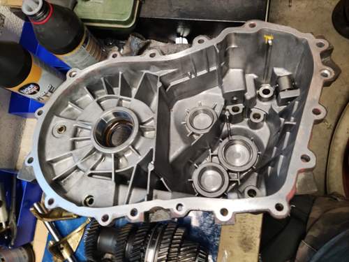

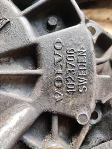

habe ein paar Bilder gemacht vom Getriebe inneren inklusive Teilenummer vom Differential. Bei diesem Hänge noch ich noch an der Überholung da es zuviel Spiel hat. Wenn jemand Tipps hat zur Ersatzteilbesorgung oder wer eines Überholen kann, immer her damit. Das Quaife qdf12 ist mir echt zu teuer zumal es ein Serienfahrzeug ist und bleibt.
Bei gesteckten Antriebswelle habe ich fast 1,5mm Spiel, Lagerspiel vom Schräglager ist gut(0,15mm).
Vielleicht hat aber auch noch einer von euch ein Diff liegen das er mir käuflich abgeben möchte.
Gruß Norbert

Kann Dir leider keine Tipps geben, aber danke für die Fotos! Das auf dem Zahnrad scheint aber das Produktionsdatum (KW41 1998) zu sein? Zu einer Teilenummer habe ich im Internet nichts finden können. Auf welcher Hälfte stand denn die Diesel-Getriebe Nummer von deinem vorherigen Post? Da wurde ja dann anscheinend mal umgebaut?
das waren beide Nummern wo je auf einer Getriebehälfte stand. Laut den letzten zwei Besitzern wurde nie was daran gemacht, scheint also original so zu sein. Beide gingen in die Werkstatt für Wartung und Reparaturen. Auto ist EZ 11/98 von daher kommt das schon hin. Das mit dem Diesel Getriebe sagte hier ein freundlicher Mensch aus der Community, da ich null Info über das Getriebe habe außer das es ein M56 ist .
@Darkmoparduke schrieb am 12. Juni 2023 um 19:24:00 Uhr:
Ok, die Nummern 1027XX sind anscheinend einfach nur die Teilenummern der einzelnen Gehäuseteile oder so. Wichtig ist der Aufkleber. Aber es sieht wirklich so aus, als ob man die Gehäusehälften, bis auf die Ausformung der Glocke, gleich sind. Deshalb könnte man bestimmt einfach die Innereien vom lang übersetzten ins eigene pflanzen. Falls mir mal ein günstiges Getriebe zuläuft, werde ich berichten...

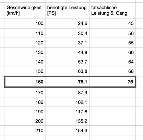

Zur Zeitüberbrückung hab ich mir noch den Spaß gemacht und die Geschwindigkeit im Verhältnis zur Drehzahl für die verschiedenen Gänge und unterschiedlichen Getriebe in einem Diagramm zusammengefasst. Vielleicht interessiert es ja den einen oder anderen hier.
Außerdem habe ich die benötigte Leistung auf gerader Strecke bei Windstille anhand meiner Fahrzeugdaten ausgerechnet und mein Volvo mit der schwächsten Motorisierung würde dann im 5. Gang mit ach und krach Tempo 160 schaffen.
Interessanterweise sind aber der 5. Gang aus dem 4,45:1 und der 4. Gang aus dem 3,57:1 fast identisch, sodass ich meine 195 km/h dann einfach im 4. Gang bewältigen müsste.
